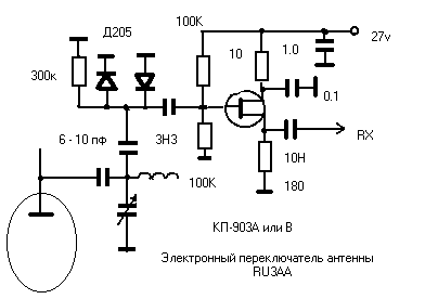

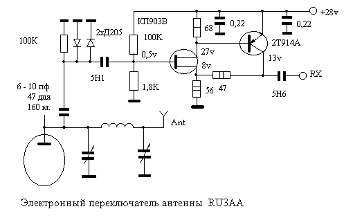

Электронный переключатель антенны RU3AA
Обе схемы могут быть применены в реальных PA радиостанций 1-ой категории. Коэффициент передачи второй схемы выше и равномернее во всем КВ диапазоне. Напряжение питания не должно превышать 28 вольт.
