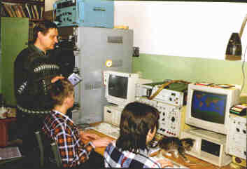

радиолюбительском эфире вот уже сорок лет звучит позывной Коломенского
радиоклуба. Операторов детской коллективной радиостанции RK3DZD
знают далеко за пределами России. То, что школьники из Коломны - хорошие
спортсмены, подтверждает внушительная коллекция призов и дипломов. А вот о
другой стороне работы клуба - конструкторской, известно не так уж много. А зря.
Ведь здесь ребята изучают азы электроники с помощью компьютеров и компьютерных
программ. И компьютеры-то здесь не весть какие - старенькие "ВэЭлБэшные
четверки" (с шиной VLB). Но оказывается, даже на их основе можно организовать
радиолабораторию.
