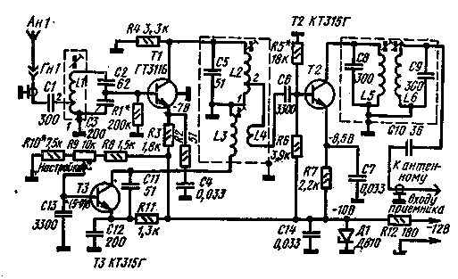

Рис. 33. Схема конвертера на 10 м с электронной настройкой
Конвертер построен по принципиальной схеме, представленной на рис. 33, и содержит УВЧ, смеситель и гетеродин. Из антенны Ан1 принятый сигнал через гнездо Гн1 и разделительный конденсатор С1 поступает на входной контур L1C2C3. Связь контура с антенной автотрансформаторная, а с базой транзистора 77 входной контур связан с помощью емкостного делителя напряжения С2СЗ. Применение емкостного делителя позволило согласовать входной контур с каскадом на транзисторе T1, имеющим малое входное сопротивление. Входной контур настраивается на среднюю частоту диапазона 28—29,7 МГц и для приема станций не перестраивается.
На транзисторе T1 построен каскад усиления высокой частоты, нагрузкой которого является контур L2C5, также настроенные на среднюю частоту диапазона. Для расширения полосы пропускания УВЧ этот контур шунтирован резистором R4. Усиленный сигнал снимается с части контура L2C5 и через катушку связи L4 и разделительный конденсатор С6 поступает на вход смесителя, собранного на транзисторе Т2.
Гетеродин выполнен на транзисторе ТЗ по трехточечной схеме с емкостной обратной связью. Контур гетеродина образован индуктивностью катушки L3, конденсаторами С11, С12 и выходной проводимостью транзистора ТЗ. Благодаря индуктивной связи между катушками L3 и L4 напряжение с контура гетеродина поступает на вход смесителя в цепь базы транзистоpa T2.

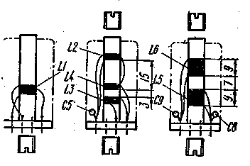

Рис. 34. Эскиз катушек индуктивности L1-L6
В результате преобразования частоты в цепи коллектора транзистора Т2 протекает составляющая тока промежуточной частоты. Эта составляющая создает падение напряжения на контуре L5C8 полосового фильтра, настроенного на промежуточную частоту 3,6 МГц. Со второго контура полосового фильтра (L6C9) сигнал промежуточной частоты через конденсатор С10 поступает на антенный вход приемника, с которым используется конвертер.
Настройка конвертера на принимаемую станцию осуществляется переменным резистором R9 делителя напряжения, собранного на резисторах R8—R10. При регулировке резистора R9 изменяется напряжение на базе транзистора ТЗ. Это приводит к изменению проводимости (реактивной составляющей) участка “эмиттер — коллектор” транзистора ТЗ, а следовательно, и к перестройке частоты гетеродина.
Для повышения стабильности работы конвертера в цепи питания включен параметрический стабилизатор напряжения, состоящий из стабилитрона Д810 и резистора R12. Если питание конвертера предполагается осуществлять от батареи с напряжением 9 В, то стабилитрон из схемы следует исключить, а сопротивление резистора R12 уменьшить до 30—50 Ом.

Все катушки индуктивности конвертера наматывают на унифицированных каркасах (диаметром 7,5 мм) фильтров ПЧ от телевизионных приемников. Используются также экраны и сердечники этих фильтров. Расположение катушек на каркасах показано на рис. 34. Намотку катушек индуктивности выполняют виток к витку в соответствии с данными табл. 6.

В катушках индуктивности L1 и L2 отвод от второго витка образует секцию 1—2 катушки, обозначенную на схеме рис. 31. Катушки L2 и L3, расположенные на одном каркасе, подстраивают отдельными сердечниками.

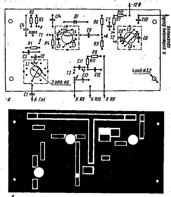

Детали конвертера, кроме резистора R9 и гнезда Гн1, смонтированы на печатной плате размером 65x120 мм. Расположение деталей на плате и рисунок печатного монтажа показаны на рис. 35. Общий вид конструкции приведен на рис. 36. Передняя панель размером 85Х120 мм изготовлена из дюралюминия. К ней крепят дюралюминиевые угольники, на которых располагают печатную плату. На передней панели конвертера устанавливают переменный резистор R9 и гнездо Гн.1. К ручке настройки, установленной на оси переменного резистора, крепят шкалу, изготовленную из тонкого гетинакса. Перед шкалой устанавливают пластинку из прозрачного оргстекла с визирной линией.
Налаживание подобного конвертера обычно затруднений не вызывает. Убедившись в отсутствии ошибок в монтаже, проверяют режимы работы транзисторов: напряжения на эмиттерах транзисторов должны быть близки к значениям, указанным на схеме рис. 33. В случае необходимости. напряжения на эмиттерах транзисторов Т1 и Т2 устанавливают подбором сопротивлений резисторов R1 и R5 соответственно. Затем выход конвертера подключают к антенному входу приемника, предварительно настроенного по СГ (ГСС) на частоту 3,6 МГц. Конденсатор С6 отсоединяют от катушки связи L4. С выхода СГ (ГСС) через конденсатор С6 подают сигнал частотой 3,6 МГц на базу транзистора Т2. Поочередно регулируя сердечники катушек L5 и L6, полосовой фильтр. L5C8, L6C9 настраивают в резонанс по наибольшей громкости на выходе приемника.
Рис. 35. Монтажная плата: (a - расположение деталей на печатной плате; б - рисунок печатного монтажа платы конвертера)
Восстановив цепь катушки L4, проверяют работоспособность гетеродина при различных положениях движка переменного резистора R9. Методика этой проверки уже описывалась при рассмотрении подобных схем.
Настройку гетеродина и УВЧ конвертера производят следующим образом. На вход конвертера от СГ (ГСС) подают сигнал с частотой 28,8 МГц. Движок резистора R9 устанавливают в среднее положение и регулировкой сердечника катушки индуктивности L3 добиваются появления сигнала на выходе приемника: значит, гетеродин работает на частоте 32,4 МГц. Настройку контуров L1C2C3 и L2C5 на среднюю частоту диапазона 28,8 МГц производят регулировкой сердечников катушек L1 и L2 по максимуму громкости на выходе приемника. В случае возникновения самовозбуждения УВЧ его устраняют уменьшением сопротивления резистора R4 либо увеличением сопротивления резистора R2.
Для определения границ диапазона конвертера ручку настройки (движок резистора R9) устанавливают в крайние положения и определяют частоты настройки. Если ширина диапазона частот меньше-1,6—1,7 МГц, то следует уменьшить сопротивление резистора R10. По окончании налаживания конвертера с помощью СГ (ГСС) градуируют шкалу настройки через каждые 100 кГц. Следует учесть, что градуировка шкалы конвертера будет верна только в том случае, если настройка приемника соответствует промежуточной частоте.
