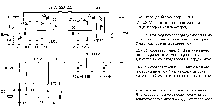

Немного теории: чтобы перенести модулированный сигнал на другую частоту, нужен только генератор и аналоговый смеситель сигналов. Основано такое преобразование на известном эффекте перемножения двух
радиочастот F1 и F2. В смесителе при этом возникают два побочных радиосигнала F1+F2 и F1-F2. Так вот этот конвертер и принимал и FM и УКВ станции одновременно. А заодно еще и 3 частотный ТВ канал ("срач" стоял невообразимый). Причем F2 там равнялось 16 МГц, поэтому FM диапазон заканчивался на 106 МГц, что для меня было неприемлемо. Не помог даже селективный усилитель на FM диапазон. Ярославские станции я стал принимать лучше, но только за городом, в городе все равно их просто "забивали" мощные УКВ, ТВ и прочие станции (что вы хотите за 150 рублей, молодой человек). И тут у нас начали вещать Европа+ и РДВ. С этими мощными станциями конвертер справлялся запросто, что в принципе меня устроило.
Но летом я купил РАВ4, где стоит Тойотовская магнитола и CD. Естественно встал вопрос о конвертере. Решил сделать сам. Нашел схему, чуть переработал, что-то добавил, что-то убрал. Сделал, настроил. Результат очень хороший. По чувствительности и селективности отличные показатели, в сравнении с "промышленным конвертером" - небо и земля.
Конвертер состоит из входного усилителя, гетеродина и смесителя. Для настройки потребуется генератор, осциллограф или ВЧ вольтметр.

27.11.2003 17:55 Могу подтвердить - хорошая и проверенная схема. У самого прирно т...  --  Valentin Gvozde...
