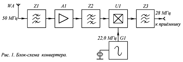

 Конвертер состоит из усилителя РЧ – А1, смесителя U1, кварцевого генератора G1 и ПФ Z1…Z3 (Рис.1).

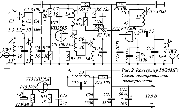

 Принципиальная схема конвертера изображена на Рис. 2. Сигнал из антенны 6-метрового диапазона через розетку XW1 поступает на отвод катушки L1 первого ПФ L1C2L2C3L3C5 (или на её “горячий” вывод через конденсатор С1 со штыревой или суррогатной антенны, применяемой в походных условиях). С
выхода фильтра сигнал подаётся в усилитель РЧ на первый затвор транзистора VT1, и, далее, на второй ПФ C7L4L5C9L6C11, аналогичный первому. Отфильтрованный и усиленный сигнал попадает в смеситель на первый затвор транзистора VT2. На его второй затвор поступают колебания с кварцевого гетеродина, собранного на транзисторе VT3. Частота гетеродина ниже частоты принимаемого сигнала на промежуточную частоту, которая лежит в пределах 10-метрового любительского диапазона (28,0…29,7 МГц). На эту ПЧ и настроен третий ПФ L7C13C16L8C17. С отвода катушки L8 сигнал с частотой ПЧ через розетку XW2 по экранированному кабелю подаётся на вход приёмника для дальнейшего усиления и обработки.
Гетеродин конвертера собран на транзисторе VT3. Кварцевый резонатор ZQ1, включенный в цепь затвора транзистора VT3 возбуждается на частоте параллельного резонанса. Контур L9C19 настроен на частоту 22 МГц.  Резисторы обеспечивают режимы работы конвертера по постоянному току. Конденсаторы ёмкостью более 1000 пФ используются для развязки по цепям питания ()С8, С14, С18 устраняют отрицательную обратную связь по току на РЧ, С1 и С12 - разделительные, остальные - контурные. В конвертере применены резисторы МЛТ-0,125 (МЛТ-0,25), контурные конденсаторы КД1, КТ1, КМ, остальные К10-7, КМ (С22 – оксидный К50-6, К50-16, К50-35 или аналогичный импортный). Транзисторы VT1, VT2 – КП350, КП306 с любыми буквенными индексами, VT3 - любой из серий КП303, КП307. Кварцевый резонатор из набора “Кварц-4” (комплект для трансивера конструкции UW3DI), обертонный на частоту 22,0 МГц.
 Каркасы катушек (диаметром 5 мм) со всей арматурой (подстроечные ферритовые сердечники, экраны, защитные внутренние накладки) - от радиостанции FM-164 (ЧМ радиостанция венгерского производства). Катушки намотаны виток к витку проводом ПЭВ-2. L1, L3, L4, L6 содержат 10 витков обмоточного провода диаметром 0,41 мм, L2, L5 – 40 витков провода диаметром 0,2 мм, L7, L8 - 9 витков провода диаметром 0,31 мм, L9 – 20 витков провода диаметром 0,31 мм. У катушек L1 и L8 отводы сделаны от второго витка, у L4 и L5 – от пятого, считая от заземлённого только по ВЧ или непосредственно (“холодного”) вывода катушки. Каждая катушка размещена в своём экране (на принципиальной схеме экраны не показаны).

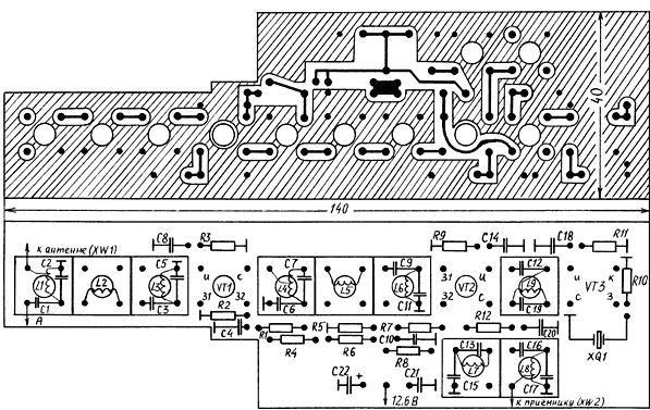

Рис. 3. Эскизы монтажной платы конвертера и расположения деталей на ней.
 Конвертер может быть выполнен подобно тому, как описано в [ 3 ]. Его детали размещены на печатной плате (Рис.3) размерами 140 х 40 мм из стеклотекстолита, фольгированного с двух сторон, толщиной 1,5 мм. Отверстия для проводников, не соединённых с корпусом, с противоположной стороны раззенкованы, а корпусные отверстия пропаяны с обеих сторон платы, исключение составляют отверстия под контурами.
 Отверстия в монтажной плате диаметром 5 мм могут быть использованы для крепления каркасов катушек, не имеющих основания. Кроме того, они позволяют подстраивать контуры с обеих сторон платы, а также извлекать упавший внутрь каркаса катушки или разрушившийся ферритовый подстроечный сердечник. В отверстия между катушками утапливают корпуса транзисторов VT1 и VT2, устанавливаемые в перевёрнутом виде, для чего эти отверстия слегка раззенкованы с обеих сторон платы сверлом большего диаметра, чтобы исключить замыкание корпусов транзисторов на “землю”.
 Вырез в плате (см. Рис. 3) предусмотрен для установки в корпус конвертера гальванической батареи питания тира “Крона”, “Корунд” или аккумуляторной “Ника”, при работе в полевых условиях. Батарейный отсек, для исключения повреждения внутренностей конвертера может быть отделён стенкой.
