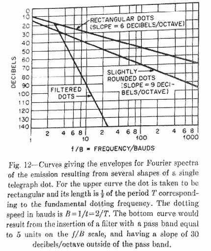

  При определении полосы, занимаемой стабильным сигналом, следует учитывать два аспекта:
-         форма огибающей импульса манипуляции, её нарастание и спад в любой их точке определяют полосу ключуемых боковых полос.
-         Величина изменения напряжения на огибающей определяет уровень  боковых полос (щелчков). Огибающая (полоса) и изменения напряжения внутри огибающей (уровень), вместе взятые, определяют качество манипулируемого излучаемого сигнала передатчика. Небольшие изменения в форме огибающей приводят к существенному изменению амплитуды щелчков и частотной дисперсии (изменению полосы излучаемого сигнала – UA9LAQ).  Это обстоятельство практически не позволяет предсказать заранее чистоту сигнала манипуляции только по форме огибающей. Есть полная уверенность только в том, что огибающая с углами, однозначно, приводит к проблемам, тем более, что об этом и говорят получаемые осциллограммы. Так же можно без сомнения сказать, что при времени фронта и спада меньше 2…3 мсек расширяется полоса излучаемая передатчиком.
-           Нормы, рекомендуемые радиоинженерам в разделе “Радиошум и Помехи” представляет щелчки совсем в ином свете, чего справочник ARRL не делает. Они дают пример многополюсного представления огибающей. Справочник ARRL похоже зациклился на неверном утверждении, что однополюсный RC-фильтр может дать требуемую огибающую. Такое утверждение без сомнения бытует с 40-х годов прошлого века, когда лучшие фильтры были дороги, громоздки и сложны.
-          На рисунке приведены характеристики полос пропускания для трёх огибающих: одна для прямоугольной (некоторые передатчики страдают и этим!), вторая - для однополюсного RC фильтра с немного “скруглёнными краями” (ARRL предлагает эту форму, возможно, из-за того, что такая огибающая была популярна в прошедшие годы и применялась, хоть и не является идеальной), третья, - с фильтрованными при помощи многополюсного фильтра фронтом и спадом. Форма импульса может напоминать синусоидальную. При сравнении трёх огибающих можно наблюдать разительное их отличие в плане полосы занимаемых частот.
 Рис. 1. Кривые, описывающие различные огибающие для спектра (ряда) Фурье, полученные при излучении передатчиком телеграфной “точки”. Верхняя характеристика соответствует “прямоугольной” огибающей, продолжительность периода соответствует основной частоте повторения “точек”. Скорость “точек” В =  2/Т
Нижняя кривая получена в случае применения фильтра с полосой пропускания, соответствующей 5 единицам по шкале f/B  и имеющей скат 30 дБ/октаву за пределами полосы пропускания.
 Вот выдержка из “Норм REF (Франция) для радиоинженеров” 29-10 1977 года издания: “Большинство передатчиков имеет простую конструкцию и относятся к категориям сигналов от прямоугольных до с немного сглаженными фронтом и спадом”.

Полоса передачи меняется в прямой зависимости со скоростью передачи информации. Боковые полосы свободного от щелчков телеграфного сигнала со скоростью 100 слов в минуту (точки) располагаются на расстоянии примерно +/- 42 Гц от несущей, так что полная, занимаемая сигналом полоса составляет примерно 90 Гц.
 Телеграфные знаки представляют собой в действительности последовательность из амплитудно модулированных ВЧ импульсов (амплитудная манипуляция или ASK) и основная скорость их составляет 42 Гц. Например, возьмём скорость 100 слов в минуту х 5 знаков в слове х 5 точек в знаке / 60 секунд в минуте = 41, 6 точек в секунду. Каждая точка в хорошо сформированном телеграфном сигнале может рассматриваться как одиночный синусоидальный импульс (хотя это будет представление в сверх упрощённом виде). Если передаются тире или буквы с малым количеством точек или уменьшается скорость манипуляции, соответственно, сужается и полоса.
 Спектр последовательности точек мягкого CW сигнала с хорошей формой фронта длительностью 5 мсек очень приближённо равен спектру синусоиды с периодом в 20 мсек, что соответствует частоте 50 Гц, и содержит гармоники через каждые 50 Гц, которые плавно убывают по амплитуде в пределах спектра. С другой стороны щёлкающий сигнал с 1 мсек фронтами и небольшим выбросом будет выглядеть подобным прямоугольным импульсам, богатый сильными гармониками, а выброс может вызвать новые выбросы в последовательно включенных усилительных каскадах, которые дадут ещё больший уровень продуктов гармоник, некоторые из них попадают в полосу сигнала (сплэттер).
 Любую последовательность  из этих импульсов можно выправить, пропустив её через фильтр с полосой пропускания 500 Гц, поскольку замедлятся фронты импульсов, а выброс будет подавлен в щёлкающем сигнале, поскольку частота выброса и гармоники будут находиться вне полосы пропускания фильтра, а мягкий сигнал останется почти неизменным. Пропускание этих сигналов через фильтр с полосой пропускания 2400 Гц, хотя и мало влияет на оба сигнала и позволяет оставаться щелкающему сигналу таковым.
 Итак, прохождение сигнала в режиме передачи через фильтр с полосой 500 Гц можно считать хорошей идеей.
