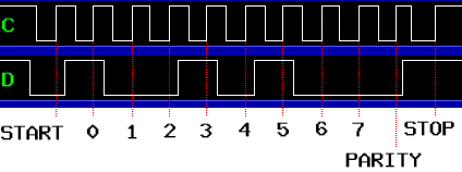

Рассмотрим теперь поближе процесс передачи клавиатурой скан-кода нажатой клавиши. С приемной стороны не производится никаких воздействий. После нажатия на клавишу клавиатура коротит на землю линию DATA и, передав стартовый бит, начинает передавать по ней данные, а по линии CLOCK - импульсы синхронизации. В конце передается бит четности PARITY (если число установленных битов в переданном байте четно, то он установлен). Вот документальные съемки, сделанные программой ULogic с графическими пояснениями:
Нетрудно догадаться, что была нажата клавиша со скан-кодом 00101001b = 29h - это пробел. Установлено 3 бита (нечетно) и бит PARITY не установлен.
Необходимо заметить, что при нажатии некоторых клавиш (PageUp, PageDwn, Home... и др. не с NumPad) передается подрят два байта E0h и код клавиши, который совпадает с кодом аналогичной клавиши из NumPad. При отпускании клавиши перед скан кодом передаётся байт F0h. Чтобы определить нажат ли в данный момент SHIFT, нужно отслеживать его состояние: если передано 12h(левый) или 59h(правый), то SHIFT нажали, если F0h 12h или F0h 59h, то его отпустили.

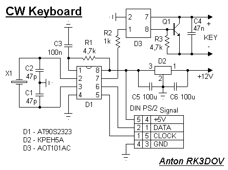

В используемом контроллере AT90S2323 есть всего 3 ноги для сообщений с внешним миром. Две из них подключаются к клавиатуре (PB0-CLOCK, PB1-DATA), а третья (PB2) используется как выход для передачи телеграфа:
============================== СХЕМА ===================================== --- --- --- | 100n 2k | | 47p --- +----\/\/\----+ --- 100n 8000K --- --- | | --- +------> + __ --- | | +--\/--+ | | +5V KT315 | KEY || | +---O--|1 8|---O---O---> | / +----> - +-||||----O-------------|2 7|-------|------HHHH------|< | | || | | | 1k | \ | | -- +--O-------------|3 6|-----+ | V | | | | +--|4 5|---+ | | KEYBOARD | | +------+ --- | +------+ | | | DIN PS/2 O--+ --- | AT90S2323 | | | +-+-+-------+ | | 47p --- | | +--|5|4| +5v | --- --- | +----|2|1| DATA | +------|1|5| CLOCK | +--|4|3| GND | | +-+-+-------+ --- ========= РАСПАЙКА РАЗЪЁМА ДЛЯ ПРОГРАММИРОВАНИЯ BYTE BLASTERом =========== нога |нога |назначение микрухи |разъёма| --------------------------- 1 | 5 | RESET 7 | 1 | SCK 5 | 9 | MOSI 6 | 3 | MISO 4 | 2,10 | GND 8 | 4 | +5V ==================== НОМЕРА НОГ ДЛЯ AT90S2313 ============================ нога |нога AT90S2323 |AT90S2323 --------------------- 1 | 1 2 | 4 3 | 5 4 | 10 5 | 12 6 | 13 7 | 14 8 | 20
Можно собрать более цивильную схему с гальванической развязкой:
Транзистор - любой кремниевый. Кварц можно использовать любой от 1 до 10 МГц, от его частоты будет зависеть скорость передачи, устанавливаемая при включении (при желании можно подкорректировать начальное значение переменной SPD в программе). Выходные цепи, идущие к трансиверу можно изменить на своё усмотрение. Собственно в схеме нет ничего примечательного, самое главное - программа. Микросхему можно установить на панельку, чтобы иметь восможность обновлять "софт", но лучше впаять намертво и вывести разъемчик для внутрисхемного программирования (его распайка для Altera ByteBlaster дана выше). В этом случае при программировании нужно отсоединять клавиатуру, трансивер не обязательно. Сам контроллер AT90S2323 стоит ~120 рубликов, AT90S2313 подешевле (~80 рубликов) и более распространенный.
