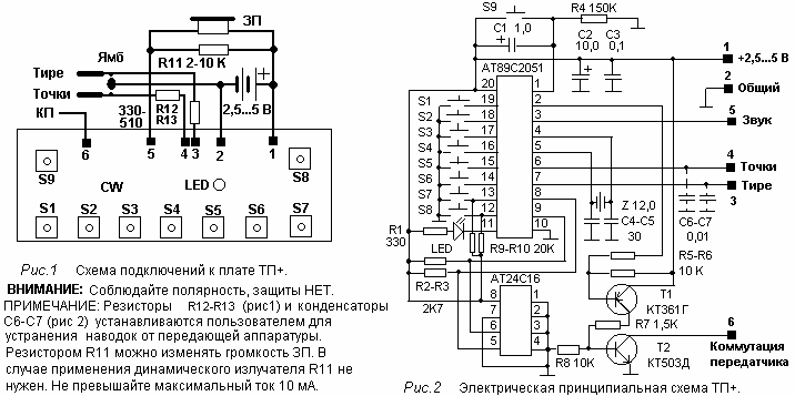

Телеграфный  процессор  «ТП+».
ТП+-это электронный телеграфный ключ: поддерживает ямбический режим + функция запоминания текущего знака +                программный анти-дребезг манипулятора + дискретно-плавная регулировка скорости (30-3000 зн/мин) + дискретная                  регулировка соотношения точка/тире (1/2;1/2,5;1/3;1/3,5;1/4;1/4,5;1/5;1/5,5) +измерение скорости по системе «PARIS».      –это наличие энергонезависимой памяти для записи, хранения и воспроизведения текстов в 8 страницах ( СТР1…7 по 254 и СТР8-176 знаков, а знак –это буква, цифра или знак препинания, т.е. набор точек и тире) + возможность маркирования текстов     и фраз: «контрольный номер радиосвязи» с автоматическим приращением + «подтверждение связи» + вставка в страницу другой страницы + вставка в текст «работа с манипулятора» + метки на уменьшение или увеличение на 25% скорости .
-это оперативное переключение скорости передачи внутри таблицы, а их 8, возможно, для каждого оператора коллектива своя  + таблица скоростей для работы через метеорные потоки + возможность создания и записи в память собственной таблицы
(7 скоростей и значение соотношения точка/тире).
-это предварительные установки: разрешение или запрет записи в страницу + р. или з. коммутации передатчика (открытый
коллектор 100 мА) + р. или з. индикации светодиодом КП + вкл/выкл звукового сигнала самоконтроля + предустановка режима засыпания «SLEEP» (1, 2, 10, 20, 30,60 и 120 минут) + спецустановки.
-это малое энергопотребление: 2-8 мА в активном режиме (светодиод выкл) и 1-3 мкА в режиме «SLEEP» в диапазоне питаю-
щих напряжений 2,5-5 В.
Габаритные размеры – 80 х 30 мм.

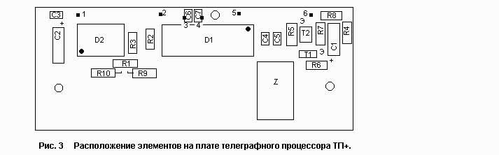

                1.Принятые в тексте сокращения: S1…9 – кнопки управления ТП+.  СТР1…8 –страницы памяти для текстов .
