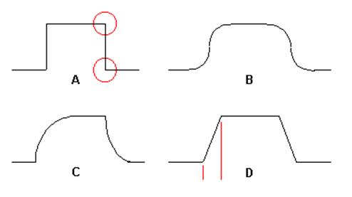

Примеры огибающих CW сигнала
Я показал только верхнюю часть огибающей, нижняя часть располагается симметрично вниз относительно оси Х.
Огибающая А является прямоугольной, приближается к идеальной для включения/выключения, но даёт, в связи с моментальными переходами из одного состояния в другое, высокий уровень щелчков. Форма фронтов показана в красных кружках. Как было отмечено ранее, фронт и спад таких импульсов манипуляции потенциально приводят к возникновению щелчков.
Огибающая В является моей попыткой нарисовать форму сигнала, сформированного по синусоидальному закону. Здесь нет углов или вертикальных всплесков. Для приведённой формы есть и подходящее название “raised cosine” или “Gaussian” “возрастающая косинусоида” или “кривая Гаусса”.
Огибающая С характерна для передатчика с непосредственно манипулируемым задающим генератором и/или усилителем. Тогда возможно воспользоваться простым манипуляционным RC фильтром, чтобы придать импульсам манипуляции экспоненциальную форму. Такая форма импульсов характерна для многих ламповых передатчиков.
Огибающая D характерна для большинства современных полупроводниковых трансиверов. Похоже, что налицо – попытка уменьшить щелчки путём придания импульсу манипуляции трапециидальной формы. Поскольку переход не является теперь резким (вертикальным), казалось бы и щелчков не должно быть, ан нет, возникают проблемы “углов” вверху и внизу импульсов. Красные линии показывают длительности фронта. ARRL измеряет это время между уровнями от 10% до 90% от полной амплитуды импульсов. Я же измеряю это время между 0% и 100% от уровня сигнала. Подозреваю, что факт перехода с годами формы огибающей из C в D можно объяснить наличием в передатчиках микропроцессоров и цифровых схем. Практически у всех современных аппаратов имеется внутренний ключ (электронный). А это означает, что провода действующего ключа не проходят ни в коем случае около задающего генератора или усилителя. Огибающую, что мы имеем сегодня, можно отнести к совести разработчиков аппаратуры.
Как можно видеть на следующем рисунке, огибающая CW сигнала трансивера ICOM-756PRO имеет форму D. Время перехода сигнала из одного состояния в другое может быть установлено в программном меню. Имеется четыре положения: 2, 4, 6 и 8 мсек. Заводская установка (длительности фронта) – 4 мсек. Согласно упомянутому в W8JI веб-странице значению, ARRL рекомендует фронты длительностью 5 мсек. Он же сам использует 6…7 мсек. Во многих не переделанных трансиверах длительность фронтов лежит в пределах 1…3 мсек. Как следует из его спектрограмм, это различие может вылиться в разнице амплитуды щелчков до 30 дБ!
Поскольку полезно знать действующую форму сигнала, полезно “смотреть” его не на промежуточных каскадах, а в окончательном виде, - в эфире. Полезным помощником здесь является анализатор спектра, который “однозначно говорит” как изменяется спектр вокруг несущей при настройке той или иной формы огибающей CW сигнала. К сожалению, я не имею доступа к этому полезному прибору. Но я могу посмотреть огибающую, так как располагаю осциллографом.

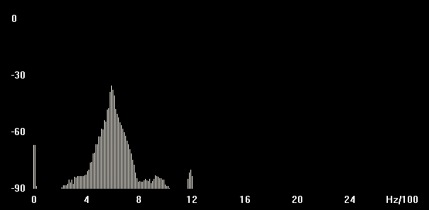

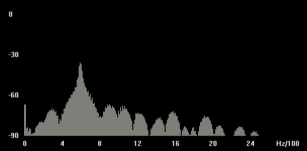

Кроме того, я использовал Spectrogram – программу анализа спектра звуковых сигналов, чтобы исследовать и представить спектр импульсов манипуляции с временем перехода в 2 и 8 мсек. Я переключил дополнительный приёмник ICOM-706MKIIG на полосу пропускания 2,4 кГц, чтобы “прихватить” более широкий спектр. Как и прежде, звуковой сигнал поступал от приёмника на вход звуковой карты компьютера, где обрабатывался специальной программой.
Спектрограмма импульса манипуляции со временем перехода 2 мсек.
Спектрограмма импульса манипуляции со временем перехода 8 мсек.
Анализ на звуковых частотах может быть не столь полезен как на радиочастотах, но, всё-таки, даёт понять разницу, расширение спектра CW сигнала при уменьшении времени длительности фронта и спада манипуляционного импульса очевидно.
