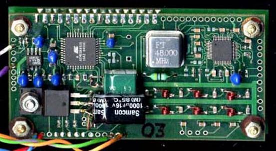

Это устройство способно генерировать электрические сигналы синусоидалиной и прямоугольной формы в диапазоне частот от нуля (постоянный ток) до 150 МГц, с шагом 10 Герц и кварцевой стабильностью…
Дисплей синтезатора показывает частоту, номер одного из пятнадцати VFO, режим работы трансивера RX/TX и частоту расстройки на прием RIT.

Тип чипа синтезатора
AD9952-YSV
Тип контроллера
ATMEGA8515-16AI

Недавно разработанный фирмой ANALOG DEVICES чип DDS синтезатора AD9952 (смотри сайт ANALOG.COM) позволил создать генератор с достаточно качественными параметрами выходного сигнала. Так, фирма производитель гарантирует спектральную чистоту выходного сигнала, по сравнению с уровнем паразитных составляющих, на уровне более 80дБ, на частоте 160 МГц в диапазоне +/- 100 КГц. Уровень фазового шума не превышает 120 dBc/Hz на частоте +/- 1 КГц в стороне от частоты основного сигнала во всем диапазоне перестройки. Реальные замеры параметров сигнала синтезатора подтвердили эти цифры. Но для их получения необходимо было удовлетворить следующие условия: -рациональная многослойная топология разводки печатной платы и минимальные собственные шумы опорного генератора. Для минимизации шумов так же очень важно было выбрать и применить в схеме хороший управляющий контроллер, разработать программу, в частности, заставляющую его —засыпать“, когда он не активен. К стати, при исследовании данного синтезатора анализатором спектра признаков работы контроллера в выходном сигнале не обнаружено. В данной конструкции применяется AVR контроллер ATMEGA8515 производства фирмы ATMEL (смотри сайт ATMEL.COM). Его внутренняя оперативная флэш -память способна хранить переменные параметры синтезатора такие, как значение ПЧ или рабочая частота. Эта частота и номер текущего VFO, сохраняются при выключении питающего напряжения и восстанавливаются после его включения. При этом никакой подпитки, никаких батареек, не требуется.

В синтезаторе используется отдельная покуплая плата ЖКИ индикатора. Она неразъемно скреплена с платой синтезатора. Индикатор имеет две строки по шестнадцать знаков в каждой. Каждый знак образован матрицей точек 5х10 и способен отображать цифры, буквы русского и английского алфавита, а так же графические символы. Индикатор имеет свой контроллер, который —общается“ с контроллером синтезатора через собственный интерфейс, как ячейка памяти. Индикатор имеет одно напряжение питания +5 Вольт и подсветку экрана. Еще индикатор на уровне своего —железа“ может индицировать два вида курсора, мигающий и постоянный, подчеркивающий. Это свойство индикатора используется программой синтезатора для удобного, но непривычного для пользователей импортных трансиверов с цифровой клавиатурой, способа набора частоы, установки номера VFO, работы в меню. Об этом -ниже.
