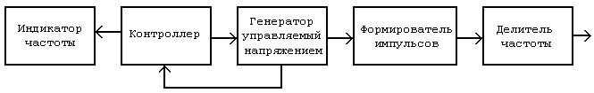

Функциональная схема.
Синтезатор частоты состоит из 5 отдельных функциональных узлов.
Индикатор частоты упрощен, он показывает не частоту, а номер частоты или канал, как в радиостанции СВ диапазона. Такой выбор не случаен, как и выбор микросхемы контроллера. Они использованы от радиостанции гражданского диапазона. В 40-канальных радиостанциях частота передачи выбрана примерно 27,0 – 27,4 мГц. Синтезатор формирует сигнал частотой 13,5 – 13,7 мГц. Применив такой синтезатор и разделив эту частоту на 100, получим частоты как раз в пределах диапазона 137 кГц.
Схема ГУНа также аналогична используемой в этих радиостанциях, но значительно проще, поскольку его не требуется использовать и в режиме приема и в режиме передачи.
Сигнал с выхода ГУНа подается на формирователь импульсов и в контроллер, в котором сравнение этой частоты с эталонной и вырабатывается напряжение, пропорциональное величине и знаку ошибки. Это напряжение подается в ГУН на варикап, который изменяет собственную емкость и таким образом изменяет частоту в нужную сторону.
Забегая немного вперед, замечу, что ГУН и остальная часть схемы могут использоваться и без контролера, как обычный генератор плавного диапазона или высокостабильный кварцованный генератор. Никаких переделок печатной платы при этом не требуется.
Формирователь импульсов предназначен для усиления и ограничения напряжения ГУНа. Выходные импульсы формирователя подаются на делитель частоты. Делитель частоты делит входную последовательность импульсов на 100. Выходной сигнал делителя можно подавать на ключевой смеситель приемника прямого преобразования или через фильтры - на усилитель мощности.

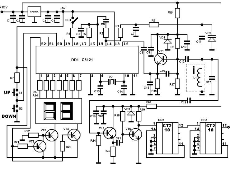

В качестве контроллера синтезатора применена микросхема контроллера и индикатор каналов от CB радиостанции START-1.
ГУН выполнен на транзисторе VT1. Напряжение частоты подается на вход контроллера с эмиттера транзистора через емкость С8, а на вход формирователя импульсов напряжение снимается непосредственно с контура через малую емкость С19. Через емкость С11 в контур включена собственная емкость варикапа VD2. Напряжение управления с контроллера подается на варикап через Т-образный фильтр R4,R5,C7.
Формирователь импульсов выполнен по упрощенной схеме на транзисторах VT5 –VT6 . Коллектор транзистора VT6 подключен на счетный вход двоично-десятичного счетчика DD2, который делит входную последовательность импульсов на 10. Второй
счетчик, DD3, также имеет коэффициент деления 10. Особенность работы счетчиков заключается в том, что сначала входная последовательность делится на 5, а затем на 2, таким образом на выходе получается напряжение, близкое по форме к меандру со скважностью равной 2. Такой сигнал можно подавать на смеситель приемника прямого преобразования или через фильтр на вход усилителя мощности в схеме передатчика.
Кнопками DOWN и UP можно выбирать одну из 40 частот, с шагом 50 Герц. Тумблер S1 замыкается при нормальной работе синтезатора и размыкается в момент смены частоты. В это время к синтезатору нельзя подключать передающие устройства, поскольку формируется самая большая из возможных частот. Желательно исключить тумблер и резистор R1, оставив вывод 18 “в воздухе”, переведя тем самым контроллер в режим “прием”, но тогда придется специально рассчитывать и разыскивать кварцевый резонатор или увеличивать коэффициент деления делителей, а это приведет к усложнению схемы.

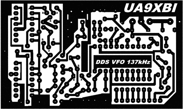

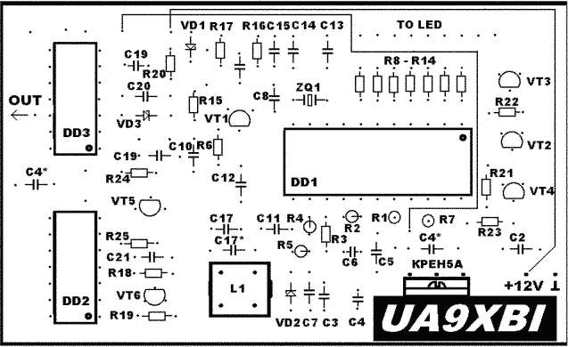

Выполняется на односторонней печатной плате размером 50 х 85 мм.
На плате устанавливаются почти все детали, за исключением индикатора, кнопок выбора канала, тумблера SB1 и конденсатора С1. Стабилизатор напряжения КРЕН5 необходимо закрепить на небольшом радиаторе или дюралевой пластине. После настройки плата помещается в экранированный корпус.

Катушка контура L1 намотана проводом ПЭВ-2 диаметром 0,63 мм на каркасе диаметром 5 мм, содержит 9 витков сплошной намотки. После предварительной настройки ГУНа катушка пропитана лаком. Катушка помещается в экран.
Варикап VD2 - КВ-104 (можно использовать и другие)
Контроллер синтезатора С5121 или С5121-00 ( можно использовать LC7132 и аналогичные, но придется переделать разводку половины печатной платы). Контроллер С5121 применяется в СВ радиостанциях Start-1, Golt-359, Contact-3. Аналогичные по функциональным возможностям, но с другой нумерацией выводов контроллеры: LC7120, LC7132, LC7185, SM5124.
Транзисторы VT1,VT5,VT6 использовались КТ316, хорошо работают КТ312, КТ315.
Транзисторы VT2,VT3,VT4 – любые низкочастотные, маломощные p-n-p проводимости.(использовались КТ203)
Счетчики DD2,DD3 - К155ИЕ2, К555ИЕ2 (при переразводке платы можно использовать и другие из 130, 133,155, 531, 555, 1350, 1533, 1555 серий.)
Кварцевый резонатор ZQ1 на частоту 10285 кГц.(можно использовать на частоты 10220 - 10300 с небольшим изменением частотной раскладки)
Конденсаторы С1, С3, С19 – электролитические 50 -100 мкф х 16 в.
Конденсаторы С2 С4, С9,С20, С21 типа КМ-5 0,033 - 0,1 мкф.
Конденсаторы С5 – 0,022 мкф, С6 – 2,2 мкф х 50 В , С7 – 0,047 мкф, С8 - 270 пф, С13, С14 – 43 пф, С15 –270 пф, С16 – 360 пф. Тип КМ-5
Конденсаторы С12 –100 пф, С11 - 68 пф, С17 – 220пф, С 19 - 270 пф.(Эти номиналы могут подбираться при настройке стабильности частоты)
Резисторы Тип МЛТ-0,125 R1,R3, R17, R21 - 10 кОм. R2 – 2,2 кОм R4, R24 - 27 кОм R5, R6, R18, – 15 кОм R15, R20 – 330 Ом R7, R16 – 1 кОм R8 – R14 -750 Ом R19 – 4,3 кОм R22 – 680 Ом R23 – 56 кОм R25 – 1,5 кОм
Диоды VD1, VD3 – КС182
