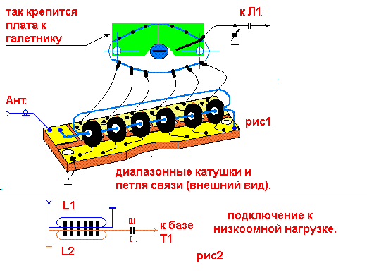

Заметно улучшить работу трансивера на всех диапазонах по приему поможет этот компактный высокодобротный узкополосный блок входных контуров Рис1.
Диапазонные катушки намотаны на ферритовых кольцах применяемых в старых ламповых приемниках в контурах ПЧ. Эти кольца находятся внутри пластмассового секционированного каркасса. Белой и желтой краской помечены кольца на ПЧ-465кгц. а красной на 6,5мгц. На 160м. применяем кольцо с Б. или Ж.меткой. Для всех других диапазонов кроме десятки применяются кольца с красной меткой.
Намоточные данные катушек:
160м-40вит.ПЭЛШО-0,15.
80м.-30вит.ПЭЛШО-0,15.
40м-12вит.ПЭЛ-0,5.
20м.-7вит.ПЭЛ-0,72.
15м.-6вит.ПЭЛ-0,72.
10м.на половинке горшка от СБ-12. содержит 8вит.ПЭЛ-0,72.
Катушка связи с антенной представляет из себя виток провода продернутый через все кольца. Она выполнена из провода ПЭЛ-0,5.Для антенны 75ом одного витка достаточно. Плата вырезается резаком из фольгированного стеклотекстолита (гетинакса) и закрепляется на крепежных винтах галетника хотя можно сложить все кольца в пакет и прошнуровать катушкой связи характеристики не меняются а размеры становятся до смешного малы.
Эти входные цепи можно использовать и для низкоомной нагрузки Рис.2 а так же для работы в фильтрах ПЧ. зашунтировав катушки резисторами 1-3ком. для уменьшения добротности и увеличения полосы пропускания а так же в предоконечных каскадах усиления. Желаю удачи и DX.73.
