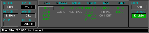

Зона управления и контроля
Содержит набор служебных полей, панель меню и строку статуса.
Служебные поля содержат информацию о:
текущем размере буфера "BUFFER" (реальное количество отсчетов, которые можно считать или сохранить);
начальной точке осциллограммы, которая выводится на экран "SCREEN" (начало фрагмента, который выводиться на экран анализатора);
масштабе "ZOOM";
периоде считывания сигнала (время между отсчетами) "PERIOD";
типе синхронизации "SYNCHRO";
маркере "MARKER", его местоположении на экране, активности (включен/выключен), индикация режима измерения;
номер LPT-порта, через который ведется работа;
разрешение или запрещение прерываний.
Панель меню содержит кнопки быстрого доступа к основным командам. Сами кнопки скомпонованы по группам (FILE, ANALIZE, …). Имя команды изображено на самой кнопке и поясняет команду, которая будет выполнена, если на кнопку нажать с помощью указателя "мышь".
Строка статуса отображает текущее состояние программы или краткие пояснения к командам.

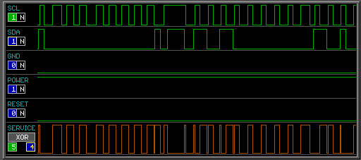

Всего в осциллограмме может присутствовать 5 линий (сигналов). Условно они имеют номера с 1-ого по 5-ый. Самый верхний - 5 сигнал. Самый нижний сигнал представляет собой служебную линию "SERVICE_LINE", которая используется для отображения результатов логических преобразований и дополнительных режимов. Все сигналы за исключением служебного можно переставлять друг относительно друга.
На осциллограмме в каждый конкретный момент времени только один из сигналов может быть активным (зеленый фон уровня активности с левой стороны экрана анализатора). Все остальные сигналы - пассивные синий фон. Сменить активный сигнал можно клавишами управления курсором CursorUp/Down. Над активным сигналом можно производить следующие действия:
инвертировать (операция NOT);
сделать "видимым"/"невидимым";
поиск смены логического уровня;
ONLINE - режим просмотра в реальном масштабе времени;
REVIEW - обзорный просмотр всей линии;
логические операции (NOT, AND, OR, XOR) с другими сигналами;
SWAP (поменять местами с соседним сигналом);
изменить имя.
Логические операции проводятся над двумя любыми выбранными сигналами. Один из этих сигналов всегда активный сигнал (левое окно в строке SERVICE), второй сигнал выделяется желтой рамкой (правое окно в строке SERVICE).

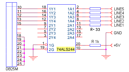

Приемником сигналов является LPT-порт компьютера, который достаточно легко вывести из строя. Настоятельно не рекомендуется для снятия информации пользоваться самым примитивным вариантом - "6 проводков". "Непонятные" шумы в кабеле, разброс характеристик микросхем LPT и многое другое могут в результате показать совсем не то, что на самом деле содержится в реальном сигнале. Не поленитесь, спаяйте адаптер, пригодится в случае чего и для собственных экспериментов с LPT-портом.
Изображенный "буферизированный" адаптер собран на основе шинного формирователя 74HC244 (аналог 1564АП5). Возможно также использование 555АП5 (74LS244) и 1533АП5 (74ALS244) либо, при соответствующем изменении схемы, любые другие неинвертирующие формирователи с тремя состояниями выходов. Использование шинного формирователя в адаптере улучшает форму сигналов и позволяет при необходимости перевести выходы адаптера в Z-состояние (высокоимпедансным). Этим мы "отключаем" адаптер от LPT-порта и не влияем на его работу (за исключением паразитных емкостей между проводами шлейфа от адаптера до LPT-порта). Для адаптера рекомендуется изготовить удлинитель порта LPT длиной 1.5-1.8м со всеми линиями (земель не жалеть), он может пригодиться и для других целей. Целесообразно адаптер выполнить на небольшой плате и вывести экранированные щупы длиной 20-25 см. Контакты 1, 19 микросхемы соединить с GND. Не стоит забывать, что на саму микросхему тоже стоит подать землю (10) и питание (20).
