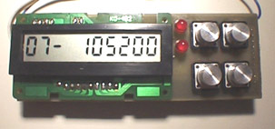

В данное время сложилась такая ситуация, что высококачественные цифровые FM тюнеры имеются только в составе дорогих магнитол. Данный приемник был разработан с целью восполнить этот пробел.
Приемник представляет собой функционально законченный блок с линейным выходом, подключаемым к усилителю мощности НЧ. Предназначен для приема сигналов стереовещания с системой “пилот-тон”, а так-же может использоваться как обзорный сканирующий приемник от 20 до 200 МГц в автомобильном или стационарном вариантах.
Приемник имеет габариты 106х36х20 мм. Напряжение питания - 11...17 (В). Ток потребления - 45 (мА). Реальная чувствительность – не хуже 1 мкВ. Амплитуда выходного НЧ сигнала – 1 В.

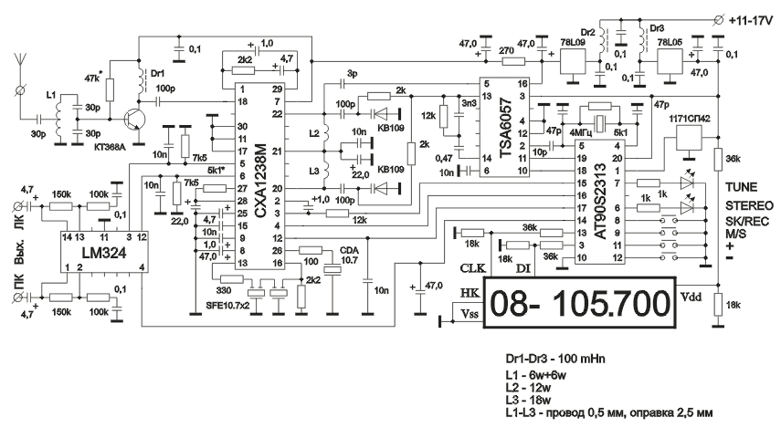

Собственно сам приемник собран на микросхеме фирмы “Sony” CXA1238М. Для повышения чувствительности применен УРЧ на транзисторе КТ368А. Для улучшения избирательности применены два последовательно включенных полосовых фильтра. Для увеличения выходного уровня НЧ сигнала применен операционный усилитель LM324, который используется процессором для бесшумной настройки на станцию. Для управления работой приемника используется микропроцессор фирмы “Atmel” AT90S2313 и синтезатор частот фирмы “Philips” TSA6057, благодаря которым приемник имеет следующие сервисные функции:

В качестве индикатора используется широко распространенный ЖКИ фирмы Holtek HT-1611. На индикаторе отображается номер канала, частота, а также режим “моно/стерео”. Для перестройки по частоте в приемнике применяются варикапы КВ109. При этом приемник перестраивается в пределах 20 МГц (от 88 до 108 МГц). Для расширения пределов перестройки можно применить варикапы КВ132.

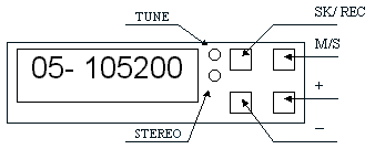

Приемник осуществляет следующий функциональный алгоритм:
При подаче питания на приемник устанавливается частота, записанная в первый канал памяти.
Переход на другой канал осуществляется кратковременным нажатием на кнопку “- ” или “+”. При длительном удержании кнопки “- ” или “+” осуществляется ускоренный перебор каналов.
Режим “моно/стерео” выбирается нажатием на кнопку “ M/S ”. В режиме “стерео” рядом с номером канала на ЖКИ дисплее высвечивается тире.
Сканирование осуществляется кратковременным нажатием на кнопку “SK/REC”. При этом осуществляется циклическое сканирование частоты в пределах выбранного диапазона приема. При обнаружении станции сканирование автоматически останавливается. Принудительный останов сканирования осуществляется нажатием на любую из кнопок. При включенном режиме “стерео” автоматический останов сканирования происходит только на станциях передающих стереосигнал.
Чтобы произвести запись в определенный канал памяти определенной частоты надо:
нажать на кнопку “SK/ REC” и удерживая ее кнопками “- ” и “+” выбрать нужный канал памяти;
нажать на кнопку “M/S” и удерживая ее кнопками “- ” и “+” набрать нужную частоту;
затем нажать кнопку “SK/ REC” на 3 сек до появления тире рядом с индицируемой частотой. Запись сделана. При выключении питания записанные данные сохраняются.
При длительном удержании кнопки “SK/ REC” (более 6 сек) осуществляется стирание частоты из выбранного канала памяти. При этом на месте индицируемой частоты появляются тире. Теперь при переборе каналов этот канал индицироваться не будет.
Для установки нижней границы приема, при подаче питания, следует нажать и удерживать кнопку “- ”. На ЖКИ дисплее высветится установленная нижняя граница приема. Кнопками “- ” и “+” набрать нужную частоту. Затем нажать кнопку “SK/ REC” на 3 сек до появления тире рядом с индицируемой частотой. Нижняя граница приема записана.
Для установки верхней границы приема, при подаче питания, следует нажать и удерживать кнопку “+”. На ЖКИ дисплее высветится установленная верхняя граница приема. Кнопками “- ” и “+” набрать нужную частоту. Затем нажать кнопку “SK/ REC” на 3 сек до появления тире рядом с индицируемой частотой. Верхняя граница приема записана.
Для установки промежуточной частоты, при подаче питания, следует нажать и удерживать кнопку “M/S”. На ЖКИ дисплее высветится установленная промежуточная частота. Кнопками “- ” и “+” набрать нужную частоту. Затем нажать кнопку “SK/ REC” на 3 сек до появления тире рядом с индицируемой частотой. Промежуточная частота записана.
