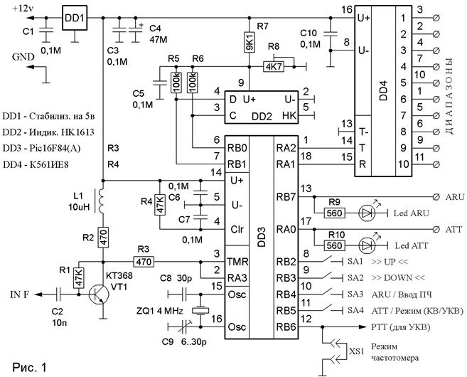

На рис.1
представлена схема устройства. В качестве процессора использован популярный
среди радиолюбителей микроконтроллер PIC16F84(A). Он имеет 13 каналов
ввода-вывода с индивидуальным управлением, каждый из которых выдерживает
нагрузку до 20 мА. Это позволяет подключать светодиоды АРУ и АТТ
непосредственно к выводам процессора. Все выводы портов подключены через
внутренние защитные диоды к питанию (U+ и GND). Выводы порта В, настроенные на
ввод, подтянуты изнутри к шине питания (U+). Вход TMR имеет
встроенный триггер Шмитта. Цепь R4, C7 обеспечивает задержку сброса контроллера
при включении питания. Если цепь не будет обеспечивать нормальный запуск
процессора, то следует увеличить значение R4 или C7. В
качестве неплохой альтернативы, может быть использован супервизор питания с
активным высоким уровнем (MC34064 или
отечественный КР1171СП42). Импульсы измеряемой частоты подаются на входной
усилитель, выполненный на транзисторе VT1. Для увеличения верхней границы
измеряемой частоты (Fвх max) можно
подобрать R2 и R3 или
собрать более качественный входной усилитель-формирователь, например такой,
который используется в LCF-метре Чиркова и
Ларионова (http://www.picmicro.by.ru), при этом максимальная входная
частота увеличится до 50 МГц (максимальная для PIC). Далее
сигнал идет на вход счетчика (вывод TMR). Время измерения импульсов 40 мс. По
завершению измерения полученное значение делится на 4 и выводиться на
индикатор. Таким образом, достигается более точное показание частоты на индикаторе.
Для отображения частоты использован распространенный ЖКИ – НТ1613 (или НТ1611)
со встроенным контроллером управления. Для нормальной работы необходимо
резистором R8 установить его оптимальное напряжение. Текущий диапазон
устанавливается на выводах десятичного счетчика DD4. Для коммутации ДПФ и
катушек ГУН необходимо к выводам DD4 подключить
электронные ключи. Один из вариантов такого ключа изображен на рис.2.
Этот же ключ можно использовать и для включения АРУ и АТТ.
Резисторы
R9, R10 ограничивают ток светодиодов АРУ и АТТ. Перемычка XS1 переводит
устройство в режим частотомера. Все управление осуществляется при помощи
одного входа и четырех клавиш путем замыкания каждого из них на
"землю". При небольшом желании в данном устройстве путем несложной

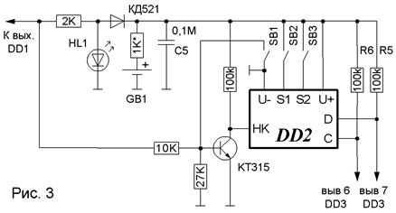

доработки можно реализовать функцию часов. Для этого нужно модуль индикатора (DD2) подключить
как показано на рис.3. При включенном питании батарея GB1
подзаряжается, транзистор (КТ315) открыт и на входе НК DD2 установлен
“лог.0” (режим индикатора). При отключенном питании индикатор питается от
батареи GB1, а на входе НК
“лог.1” (режим часов). Светодиод HL1 – любой с падением напряжения 2.2 В, GB1 –
NiCD или NiMH аккумулятор (1.2
В), SB1 – принудительное включение режима часов, SB2 и SB3 – настройка времени.
Светодиод HL1 можно вывести на
панель
управления трансивера как “Power”.

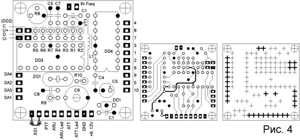

приглушения звука и т.п. На рис.4 представлен возможный вариант печатной платы
(без реализации часов и с микросхемой DD4) и рисунок
разметок для сверления. Плата выполнена из двухстороннего фольгированного
текстолита. Металлизация со стороны деталей используется в качестве общего
провода (GND). Размеры платы
4х4 см. Под микроконтроллер устанавливается панелька.
