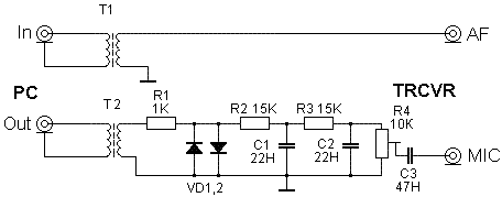

Простой звуковой модем для работы цифровыми видами связи
При работе BPSK-31, столкнулся с довольно сильным «зашумлением» «водопада». Посоветовали гальванически «развязать» компьютер и трансивер. Трансформаторов «ТОТ» я не нашел. В статье UA1ZH было упомянуто, что в качестве трансформаторов, можно использовать обмотки реле. Перебрав несколько типов, остановился на РПС34Б. Сопротивление обмоток – 980 Ом, коэффициент трансформации 1:1. Для более качественного сигнала, применен простейший пассивный фильтр, с частотой среза около 3-х кГц и диодный ограничитель на диодах. Схема показана на Рис 1.
Рис. 1
Монтаж выполнен на плате из одностороннего стеклотекстолита, толщиной 1мм. Не совсем обычное расположение реле, обусловлено подходящим корпусом, который имел довольно малую высоту. У реле, не используемые выводы контактов можно удалить, что упрощает монтаж.
Диоды VD1,2 – любые импульсные. На кабелях, соединяющих модем, трансивер и компьютер – надеты ферритовые кольца. На фотографиях показано переделанное» реле, плата и собственно модем, а так же осциллограмма сигнала на микрофонном разъеме.
Результат применения данного модема, показан на фотографиях. Программа MixW2, трансивер FT-840. Управление RX/TX – программно, через САТ интерфейс на двух транзисторах КТ315.
