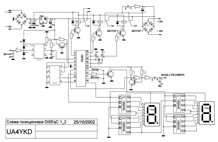

Описание  подключения
Управляющая часть позиционера  помещается на одной печатной плате (рис. 2 и 3). Схема подключения на рис.1.Программа процессора контролирует и поддерживает все функции позиционера:
-         Декодирование  данных  DiSEqC 1.2.
-         Управление   направлением вращения мотора
-         Снятие  импульсов с датчика ротатора
-         Коммуникация стандарта I2C  с памятью EEPROM
-         Поддержка кнопок и двухразрядного индикатора
Для корректного запуска процессора  при включении напряжения  проложена  цепь Т6, R12, R13, R14.
            Высоты спутников   зарегистрированы в памяти EEPROM 24LC02 (IC2),  в которой можно записывать до 120 позиций спутников.
            Подключение внешнего устройства   осуществляет цепь R6, T3, RE13, D, J4 “SPINAC EXT”  . На зажимы выведены выключатели и   разрывный контакт реле REI3_A для возможности  использовать какие-либо отключаемые  устройства.
Мотор управляется по цепи R3, Т1, RE12, D при работе в одном направлении  и R7, T2, RE11, D в другом направлении. К  контактам  Мотор 1и Мотор 2  присоединены  зажимы  J2 и J3. К зажиму J3  ( из-за индукции в кабеле и помех) параллельно  подключена защитная цепь R1  вместе с С3,  расчитанная на мотор до 40 В, 100 Вт. Если контакты обоих реле в состоянии покоя ,то обмотка мотора закорачивается так, что появляется как бы моторный тормоз при повороте мотора.
            Между  датчиком и входом  процессора  проложена  защитная  цепь R9, DD1, R18, D8, D13, C9, D14.
            Согласование входа декодера DiSEqC 1.2  в процессоре  осуществляется  компаратором,  реализованным на R13, R15, R12, T4, D7, R14, C11, L1, C8, J6.
            Основу  устройства составляет тороидальный трансформатор 230 В / 24В, который   выбран  из-за высокого  коэффициента полезного действия. Напряжение с трансформатора  выпрямляется и фильтруется  (напряжение постоянного тока 29 В).

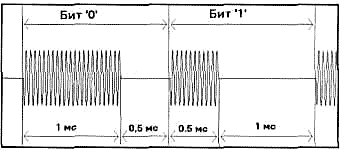

Временная диаграмма сигнала управления DiSEqC представлена на рис. Для кодирования DiSEqC-посылок применяется широтно-импульсная манипуляция тонового сигнала несущей частоты 22 кГц. За единицу кодирования принята длительность посылки 500 мкс. На рис. 2 показано, что номинальная длительность импульса, соответствующая логическому "О", равна 22 периодам несущей тонового сигнала, а логической "1" - 11 периодам тонового сигнала. Управляющие сигналы DiSEqC совместимы с присутствующими в коммуникационном кабеле напряжениями переключения поляризации и тоновым сигналом переключения гетеродинов универсального конвертора. На рис. 3 приведена структура DiSEqC-посылки. Ниже приводим расшифровку отдельных полей посылки для версии DiSEqC 1.2.
Группа команд, относящаяся к управлению позиционером, объединена в протоколе DiSEqC 1.2 в отдельное подмножество управляющих последовательностей (команд). Команды управления позиционером в версии протокола DiSEqC 1.2 - "однонаправленные": ресивер управляет позиционером, не нуждаясь в ответном сигнале от него.
В этом случае необходимо, чтобы ресивер вырабатывал основные команды для системы с поворотной антенной, а блок позиционера обеспечивал их выполнение. Обычно ресивер формирует напряжения 13/18 В для питания конвертора и переключения поляризации и смешанные с ними сигналы DiSEqC-команд.
Система команд управления движением антенны предназначена для контроля за перемещением антенны (в направлениях восток и запад) и остановки позиционирования в точках, ограничивающих зону безопасного перемещения. Говоря о перемещении (повороте) антенной системы, обычно имеют в виду поворот вокруг оси полярной подвески. Дополнительно протокол DiSEqC 1.2 предусматривает команды перемещения антенны в угломест-ной плоскости для управления двухкоординатным позиционером.
