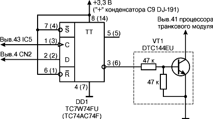

4. Задействование режима приема
Добиться появления звука в динамической головке в режиме "conventional" не так-то просто. Дело в том, что хотя процессор станции и разрешает выдачу звуковых сигналов, но сам транковый модуль не выключен и продолжает блокировать по цепи AFP прохождение аудиосигнала до динамика. Предлагаемый способ приостановки его функционирования показан на рис.2.
Теперь при включении с нажатой кнопкой "moni" на входе RESET процессора модуля будет зафиксирован логический "0" на все время работы и остальные функции станции (включая режим сканирования) наконец-то становятся доступными.
Стоит отметить, что указанный вариант использования сигнала "RESET" совершенно корректен как для старых модификаций модуля EJ-27D (его схема приведена в сервисном описании ALINCO DJ-680), так и для последующих вариантов, где этот сигнал вырабатывается специальным сторожевым таймером, оформленным в 4-выводном корпусе SOT143B, т.к. он имеет выход "с открытым коллектором". Этот элемент выполняет еще одну важную роль - он "сбрасывает" процессор модуля при снижении напряжения питания станции ниже допустимого уровня. Введение его в состав модуля наконец-то прекратило массовый отказ EJ-27D, когда процессор при нештатном завершении работы записывал в EEPROM 93C56X "мусор".
Собственно, заблокировать работу транкового модуля можно и иным способом, например, разомкнув цепь его кварцевого резонатора при помощи аналогового ключа, но авторский способ представляется наиболее экономным.
Ключ VT1 применен такой же, как и в схеме на рис.1. Микросхема DD1 - типа TC7W74FU оформлена в корпусе SSOP8, с расстоянием между выводами 0,65 мм. Вместо нее можно использовать более распространенную микросхему TC74AC74F в корпусе SOIC-14 (на схеме в скобках показаны номера выводов для этого случая). Можно попробовать применить и триггер из состава микросхемы 564ТМ2, но в этом случае опять-таки возможны проблемы с ее размещением внутри станции. В последнем случае также необходимо будет входы R и S подключить к общему проводу в отличие от показанного на схеме.
Учитывая крайнюю простоту схемы, вполне возможно размещать детали не на печатной плате, а установить их в свободном месте внутри корпуса. Так, VT1 легко монтируется прямо на транковом модуле и распаивается в соответствии со схемой, а DD1 допустимо смонтировать над микросхемой IC6 (NJM2100), приклеив к ее корпусу с помощью тонкого двустороннего скотча. При желании можно изготовить и печатную плату. В авторском варианте она выполнена из одностороннего фольгированного стеклотекстолита толщиной 1,0 мм с размерами 11 x 34 мм и закреплена в корпусе двумя винтами М2,5 на выступах металлической планки, закрывающей клавиатуру.
