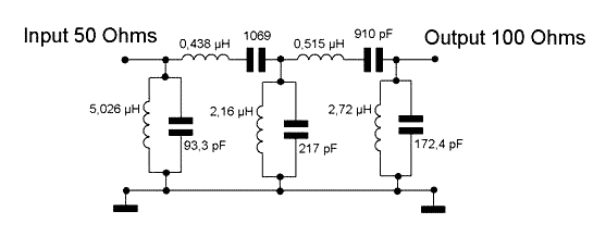

Когда была поставлена задача согласовать вход лампового усилителя мощности с выходом 20-и ваттного транзисторного SSB трансивера на всех КВ диапазонах, то оказалось, что это далеко не так просто, как может показаться на первый взгляд. Усилители с общим катодом не слишком привлекательны из-за необходимости введения нейтрализации и блока питания с разными напряжениями для сеток тетродов или пентодов, поэтому было решено использовать усилитель с общей сеткой на триоде типа 8873-8875. Однако входной импеданс такой схемы около 100 Ом,  к тому же еще и динамический - его величина меняется в зависимости от напряжения возбуждения.
(Это возможная причина, по которой трансиверы с встроенным тюнером не могут нормально работать с ламповыми усилителями по схеме с общей сеткой, если между ВЧ входом и катодом лампы нет контуров. Прим. перев.)
В таких случаях настоятельно рекомендуется, чтобы в катод лампы была включен, как минимум, один контур для лучшей передачи энергии и стабилизации динамического входного импеданса. Поскольку при изменении рабочей частоты более, чем на 10 процентов, уже требуется подстройка контуров, то это решение нельзя признать самым удачным.
Как правило, входные цепи усилителя выполняются в виде П-контура, что реально не обеспечивает достаточного подавления гармоник, поэтому выходной сигнал возбудителя должен быть очень чистым, а его выходное сопротивление равняться 50 Омам.
Руководствуясь всем вышеперечисленным, был сконструирован входной согласующий фильтр для усилителя с заземленной сеткой, который обеспечивает отличные параметры в диапазоне 1,8 - 30 МГц.
Это полосовой фильтр с Чебышевской характеристикой в обеих полосах - пропускания и задерживания, его импеданс постоянен в диапазоне частот от 1 до 60 МГц, это необходимое условие нагрузки даже для высших гармоник, иначе будут сказываться переходные процессы. Экономия деталей по сравнению с традиционными схемами входных контуров очевидна.
Для фильтра должны быть использованы качественные детали - слюдяные конденсаторы на напряжение 500 В, бескаркасные катушки или же карбонильные кольца(найти которые будет непросто. Прим.перев.)
Фильтр был успешно применен в усилителе мощности, при мощности раскачки 25 ватт, интермодуляционных искажений от его применения отмечено не было.
