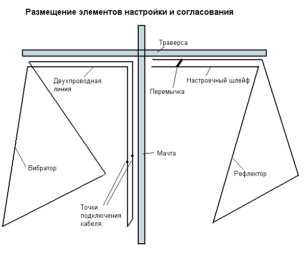

Итак, начнем с рефлектора: Его настройка не вызывает трудностей и сводится к подбору длины шлейфа по максимальному соотношению фронт/тыл. Делается это разными способами:
1-й способ: Установив антенну на рабочую высоту разворачивают ее на корреспондента(лучше – генератор-маячок), работающего в начале диапазона и замеряют уровень сигнала по S-метру. Разворачивают антенну тылом к источнику сигнала и снова замеряют уровень сигнала.
Наносят на график частота/подавление точку, соответствующую отношению фронт/тыл. Аналогично проверяют соотношение фронт/тыл на разных участках диапазона. Чем больше таких точек, тем лучше. Получившиеся на графике точки соединяют отрезками линий. Теперь вам видно на каком участке диапазона отношение фронт/тыл максимально.
Коррекцию можно произвести перемещая замыкатель шлейфа в ту или иную сторону. Будьте осторожны! Даже малое перемещение может вызвать уход частоты максимального соотношения фронт/тыл за пределы диапазона.
Этот способ наиболее трудоемкий, но он позволяет с большой точностью снять диаграмму соотношения фронт/тыл.
2-й способ: Найдя корреспондента или установив маячок на вашу любимую частоту, разворачивают антенну тылом к нему и перемещая перемычку на шлейфе добиваются минимального уровня сигнала корреспондента. Замеряют показания S-метра и развернув антенну фронтом на корреспондента или маячок, снова замеряют показания. Получившееся соотношение и есть показатель “подавления”.
Данный способ не может считаться лучшим, так как не дает полного представления о соотношении фронт/тыл на всем диапазоне.
Согласование антенны с фидером питания.
Наиболее сложный вопрос, поскольку входное сопротивление двух рамок антенны примерно 180-200 Ом, и решение задачи согласования должно быть заложено уже при конструировании антенны. Конечно, можно применить и широкополосный трансформатор сопротивления 1:4 совместно с 50-Омным кабелем. Но вряд ли вас устроит такая точность согласования. Поэтому оптимальным на мой взгляд является согласование с помощью короткозамкнутой четверть-волновой линии или отрезка кабеля. В последнем случае расчет можно произвести, зная точно входное сопротивление вибратора на рабочей частоте, эту задачу прекрасно решает программа Юрия Никитина, размещенная на сайте Кубанских радиолюбителей. Такие способы согласования обладают очень большой точностью, к тому же короткозамкнутая двухпроводная линия или шлейф из кабеля обладают хорошими селективными свойствами, что еще больше повысит помехозащищенность вашей антенны. Принцип работы таких устройств достаточно подробно изложен в книге К.Ротхаммеля “Антенны” (последнее питерское издание), поэтому останавливаться особо на этом не буду.
В конструкцию антенны достаточно хорошо вписываются оба эти устройства. В моем варианте антенны размещение шлейфа рефлектора и согласующего устройства выполнены таким образом, что настройку можно производить, стоя на крестовине распорок или опорном подшипнике. Посмотрите на рисунок:
Двухпроводная четверть волновая короткозамкнутая линия располагается под траверсой антенны на текстолитовых изоляторах, а ее нижняя половина на таких же изоляторах вдоль мачты. Общая длина четверть волнового отрезка линии приведена в таблице:

Расстояния между проводами линии 60 мм, диаметр провода 3 мм.
Точка подключения кабеля к линии уточняется экспериментально по наименьшему КСВ на выбранной частоте. В таблице указано расстояние точки подключения кабеля на двухпроводной линии от вибратора.
Для удобства настройки шлейфы рефлектора также выполнены в виде жесткой двухпроводной линии и размещены под траверсой антенны. Рекомендую полностью использовать все имеющееся пространство, т.е. выполнить шлейфы максимально длинными, так как из-за различия применяемых в качестве рамок проводов длина шлейфа не всегда соответствует приведенной ранее. В моем варианте полная длина шлейфа диапазона 20 метров –1 м 90 см, 15 метров –1 м 30 см, 10 метров – 90 см.
Расстояние от рамки рефлектора до перемычки близко к указанному ранее.
И последнее: Если вы решили установить три-четыре элемента на ВЧ диапазоны, то достаточное согласование этих рамок с 50-омным кабелем обеспечивается без всяких дополнительных устройств.
