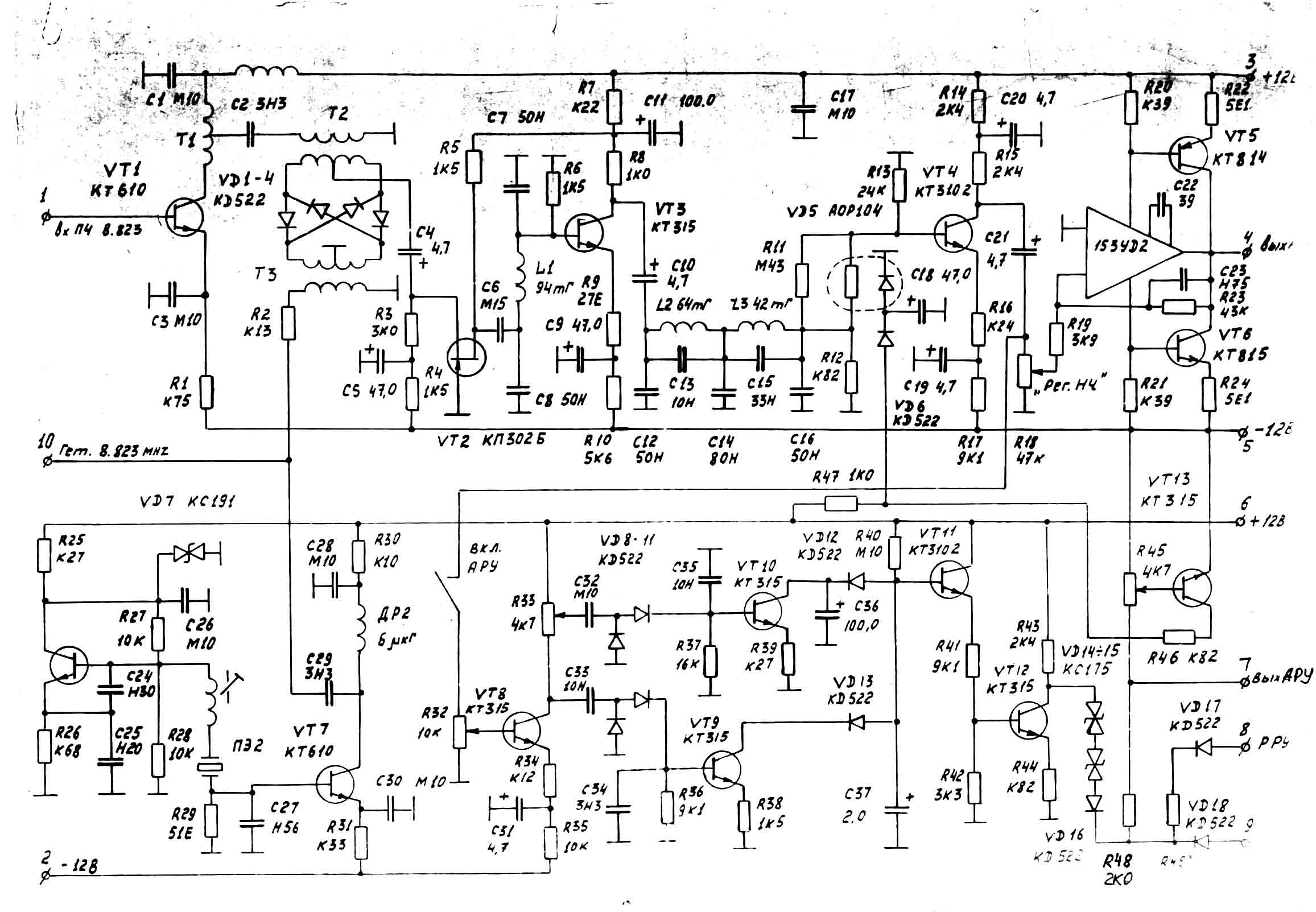

В блоке, изображенном на рис.1, расположен последний каскад УПЧ, детектор, опорный гетеродин, УНЧ и усилитель АРУ. Следует обратить внимание на АРУ по низкой частоте, осуществленную при помощи диодно-резисторного оптрона.

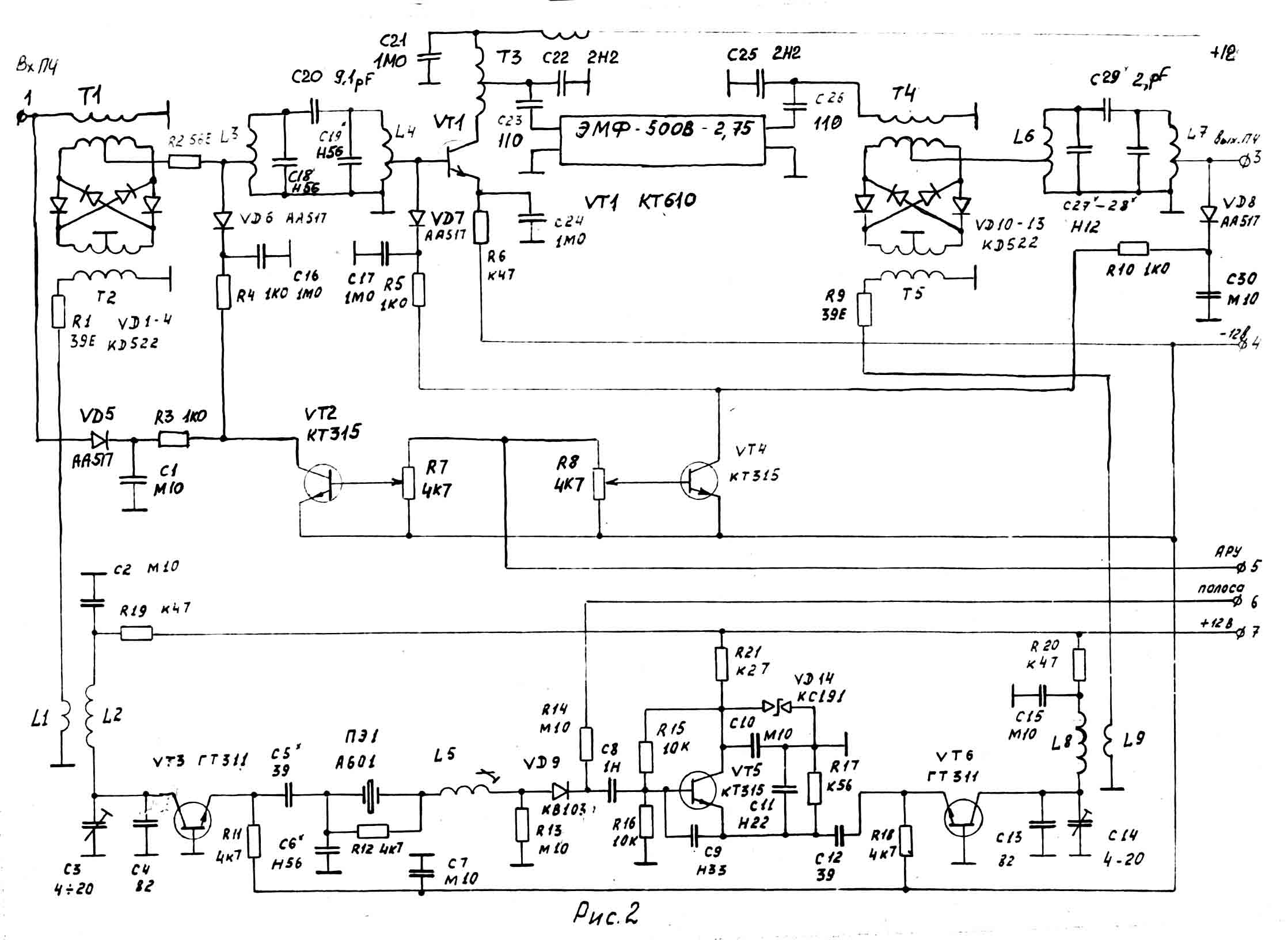

Рис.2. Плавное изменение полосы пропускания (VBT) осуществляется посредством переноса сигнала 1-й ПЧ 8,8 МГц на вторую ПЧ 500 кГц и обратно при помощи смесителей на диодах VD1-VD4 и VD10- VD13 на которые через развязывающие усилители (VT3, VT6) подается сигнал гетеродина переноса, частота которого в небольших пределах меняется варикапом. Частота этого генератора может быть, взависимости от средней частоты кварцевого фильтра и имеющегося в наличии кварцевого резонатора около 9300 или 8300 кГц. В данном случае применён резонатор А601 от р/ст РСИУ. В результате преобразований перекрываются полосы пропускания кварцевого фильтра и ЭМФ, и общая полоса пропускания приёмника "срезается" сверху или снизу.

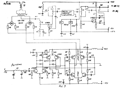

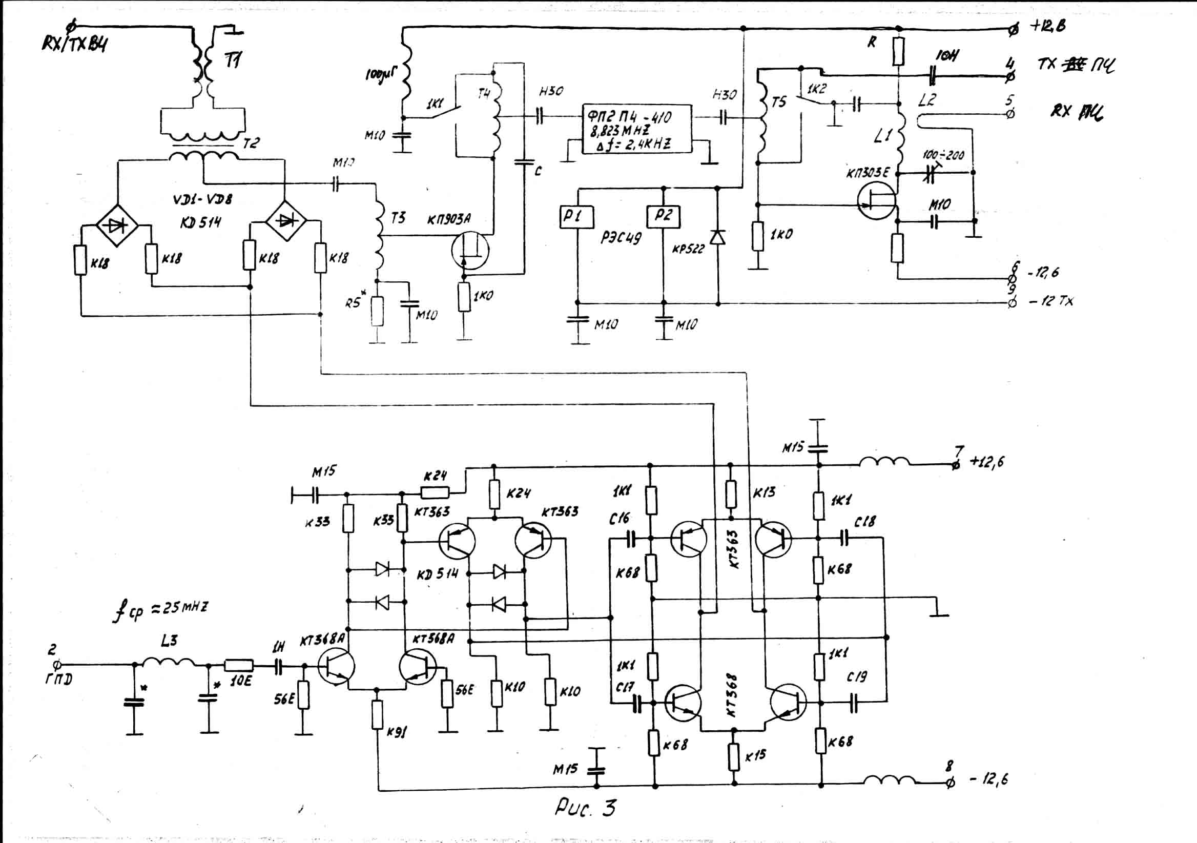

На рис.3 изображен 1-й смеситель, предусилитель ПЧ 8,8 МГц, кварцевый фильтр, 2-й каскад УПЧ и усилитель сигнала ГПД с формирователем меандра. Схемы достаточно стандартны и особых пояснений не требуют. Стоит только предупредить об отсутствии необходимости применения очень малошумящего транзистора после кварцевого фильтра, т.к. чуствительность приемника определяется коэффициента шума предусилителя 1-й ПЧ и потерями в предыдущих узлах приёмника. Минимальный коэффициент шума должен иметь 1-й каскад УПЧ после кварцевого фильтра в том случае, если после пассивного смесителя следует пас- сивный диплексор, как например в двухдиапазонном телеграфном трансивере конструкции RA3AO. Усиление предусилителя 1-й ПЧ должно быть небольшим и равниться с запасом 1-3 dB величине потерь в кварцевом фильтре плюс величине коэффициента шума следующего за ним каскада, т.е. не более 8-10 dB.

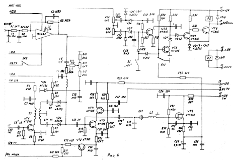

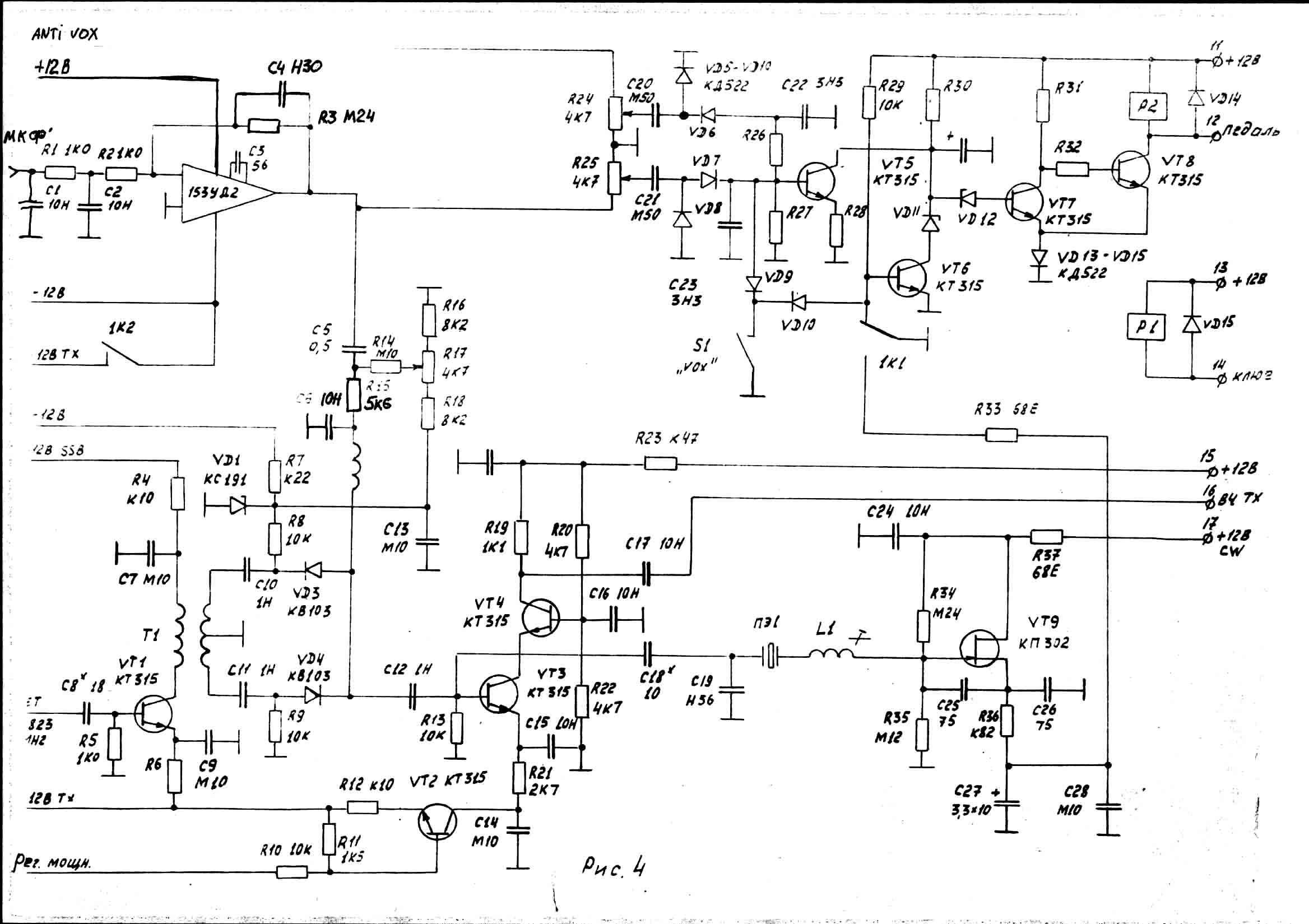

На рис.4 изображены схемы микрофонного усилителя, VOX, формиро- вателя DSB и CW сигналов.
Выходной каскад передатчика работает в классе А. При токе покоя 4А и сопротивлении нагрузки 50 Ом мощность неискаженного сигнала равна 30 Вт. При увеличении сопротивления нагрузки мощность уменьшается. Так при нагрузке 75 Ом усилитель выдает 20 Вт. Эта схема не выгодна, если принимать во внимание низкий кпд выходного каскада. Но в то-же время, во-первых, можно работать на случайные антенны ("кусок про- вода" и т.п.). Надо только следить, чтобы выходной каскад не выходил из класса А. Во-вторых, нет необходимости в ФНЧ или П-контурах на выходе передатчика. При этом мощности 20-30 Вт вполне достаточно для раскачки дополнительного РА.

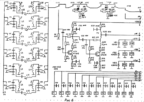

На рис.6 показаны диапазонные полосовые фильтры, аттенюаторы и предварительный усилитель передатчика.

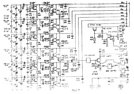

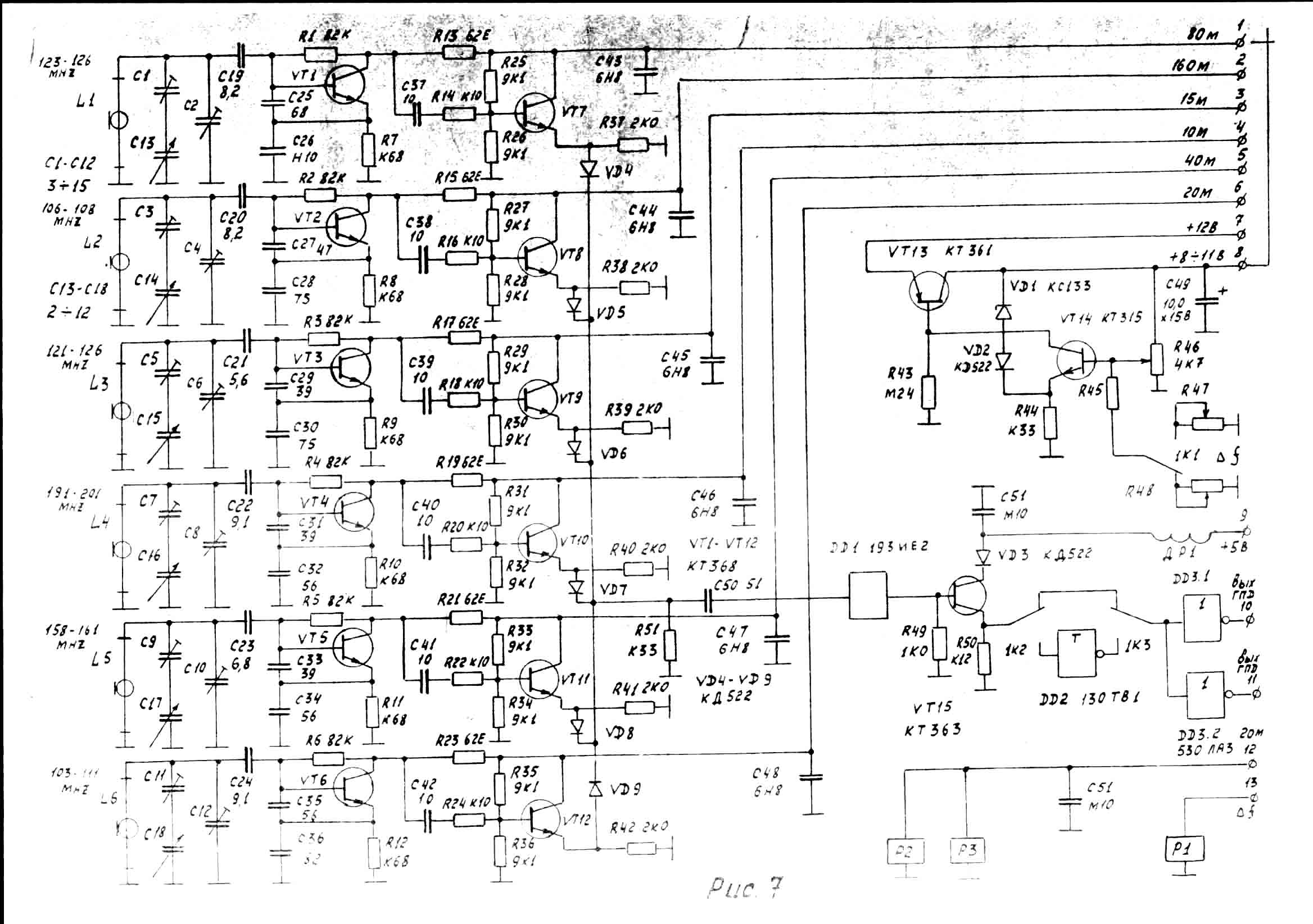

1-й гетеродин (рис.7) состоит из шести диапазонных УКВ генераторов и делителя частоты. На диапазоне 14 МГц коэффициент деления равен 20, но остальных - 10. Колебательные системы УКВ генераторов представляют собой шестисекционный дифференциальный КПЕ и индуктив- ности в виде отрезков жесткого коааксиального кабеля с фторопластовой изоляцией. Расстройка осуществляется изменением питающего напряжения. Для повышения термостабильности и уменьшения начального выбега частоты при смене диапазона, который характерен для такого построения ГПД, транзисторы УКВ генераторов желательно применить в металлическом корпусе и вставить их в отверстия в общем радиаторе, представляющем из себя дюралевую пластину толщиной 5 мм и более. Дополнительное повышение стабильности и уменьшение начального выбега дает использование термостата. В данной конструкции он не применялся. Все блоки трансивера выполнены в экранированных коробках "жутяевским" монтажом на пятачках. Межблочные соединения сделаны тонким коаксиальным кабелем (ВЧ) и проводом МГТФЭ (НЧ и управление). Хорошая экранировка необходима при нескольких преобразованиях и достаточно мощных гетеродинах.

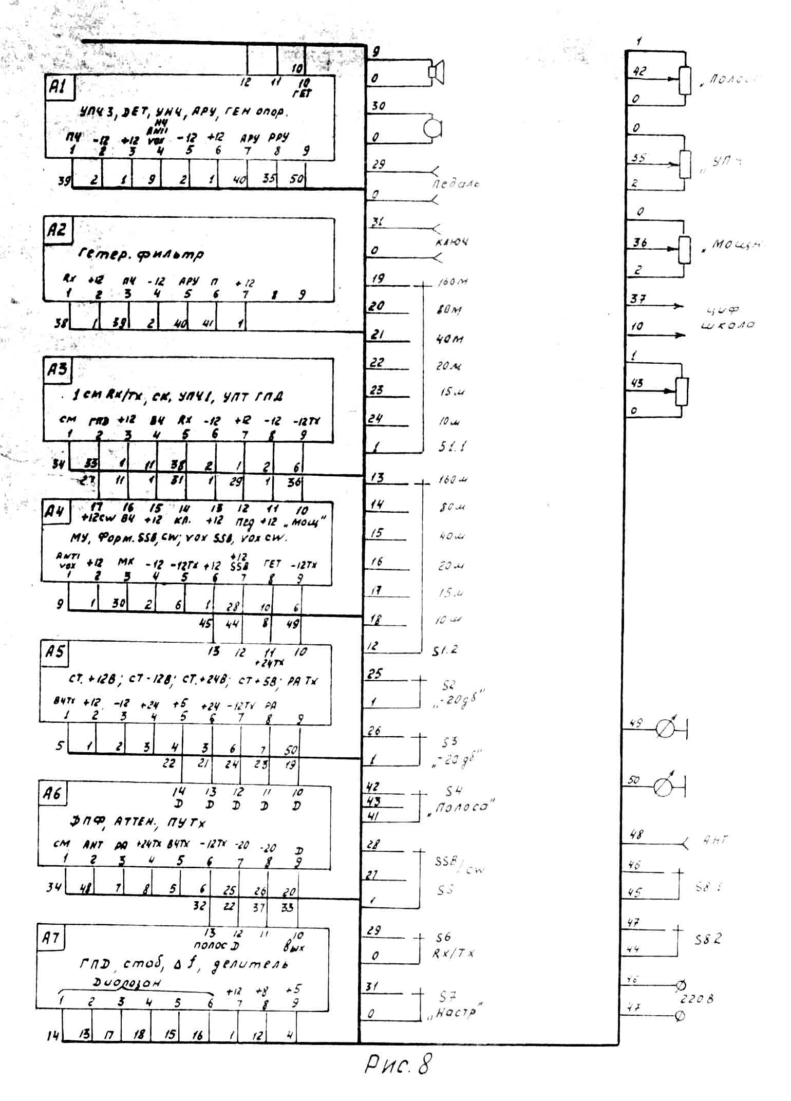

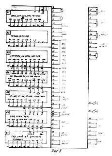

Схема межблочных соединений показана на рис.8.
