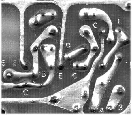

Зачастую при повторении конструкций радиолюбитель сталкивается с проблемой дублирования печатных плат. Часто бывает так, что есть конструкция, а рисунка печатной платы не сохранилось. Фотографировать довольно сложно, другие способы тоже не менее трудоемки. Предлагаю простой и надежный способ получения рисунка печатной платы. Просто аккуратно положите плату на стол планшетного сканера и отсканируйте ее. Получится нечто похожее на рисунок.
Теперь можно обвести контуры проводников и наметить отверстия.
Надеюсь способ поможет радиолюбителям не только просто повторять ранее сделанные конструкции, но и более полно готовить описания своих разработок.
