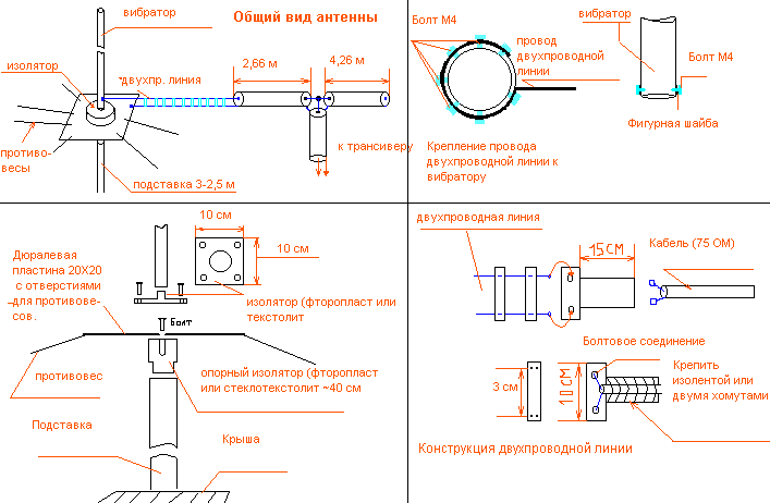

Предлагаемая антенна работает на диапазонах 40,20,15 и 10 м.и представляет собой вариант антенны "GP" с простой системой согласования и настройки. Кроме того она, вместе с полноразмерными противовесами, легко размещается на крыше стандартной многоэтажки и позволяет для питания на 4-х любительских диапазонах использовать один 75-ти Омный кабель без дополнительной коммутации. На диапазонах 80 и 160 м. данная антенна не работает.
Данная антенна используется мной уже более 5-ти лет и показала отличные результаты на передачу при проведении дальних, особенно межконтинентальных, связей. Ввиду простоты и надежности конструкции антенны, все это время у меня не было каких либо поломок. Отлично работает она и на RZ4PZL. Конструктивно она представляет собой вертикальный вибратор длиной 9,3 м. из дюралевой трубы диаметром 60-130 мм. Я использую телескоп от Р 118, а на RZ4PZL антенна выполнена из дюралевой трубы диаметром 13 см. Длина подставки вместе с изолятором может быть 2-2,5 м. 10-14 противовесов длиной 9,4 м. изготовлены из обычного алюминиевого провода диаметром 4-6 мм., используемого для воздушных линий. От ветровых нагрузок конструкцию удерживаютдва яруса растяжек из капронового шнура или полевика разбитого изоляторами по 1,5 м. Подставку можно изготовить из любого прочного материала (металлические или пластиковые трубы, дерево и т.д.). Длина двухпроводной линии около 1 м. подбирается при настройке. Использованы алюминиевые провода диаметром 3-4 мм. Расстояние между проводами линии 30 мм.
ВНИМАНИЕ: Двухпроводная линия является элементом настройки антенны. При укорочении или удлинении ее, резонанс антенны сдвигается вверх или вниз диапазона.
Длина двухпроводной линии для каждой антенны индивидуальна, ибо на резонанс влияют окружающие предметы. Провода фиксированы десятью распорками из стеклотекстолита, расположенными примерно через 5 см. Двухпроводная линия и отрезки кабелей согласования расположены в одной плоскости с противовесами. Для удобства настройки, двухпроводная линия соединяется с кабелями при помощи болтов на Т-образной пластине. Кабель крепится к пластине двумя хомутами или прочной изолентой.
Для лучшего контакта в соединении провода двухпроводной линии с вибратором я применил болты (как на рисунке).По периметру в основании вибратора сверлятся 4-5 отверстий под болт М4, которыми при помощи шайб провод прижимается к трубе вибратора.
При монтаже антенны необходимо тщательно изолировать от влаги все ее электрические соединения, особенно в местах подключения кабелей. Поскольку ширина крыш наших домов часто не позволяет растянуть противовесы на всю длину, я собрал противовесы, идущие по ширине дома, "гармошкой"! Физическая длина осталась 9,4 м. а электрическая уменьшилась, но не на много. Поэтому практически не ухудшает характеристики антенны.
НАСТРОЙКА: Для настройки использовался КСВ-метр. Настройка производилась на 40-метровом диапазоне. Вначале длина двухпроводной линии была 0,8 м. Мин. КСВ получился на частоте 6.83 МГц. Укоротив двухпроводную линию до 0,55 м. я получил мин. КСВ(1.0) на частоте 7.05. Резонанс на других диапазонах получился на частотах: 14.0 МГц,21.3 МГц,28.4 МГц.
