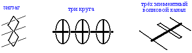

Направленные антенны
Направленная антенна - конечно лучший и самый
эффективный способ повышения качества связи на УКВ. Но поскольку мы говорим о
портативных радиостанция, то тут есть ряд ограничений. Антенны должны быть
небольшими по размерам, лёгкими и простыми. Внешний вид антенн показан на
рис.3. Не буду останавливаться на моих экспериментах, расскажу только
выводы.
