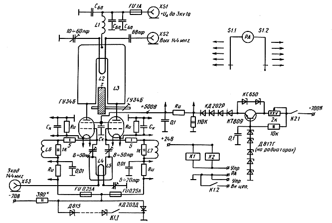

Каскад выполнен по двухтактной схеме на мощных тетродах ГУ-34Б. Принципиальная схема приведена на рис.

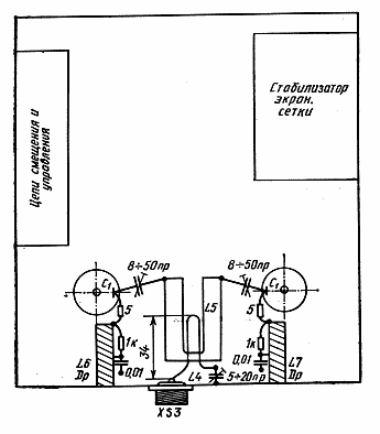

Напряжение раскачки через разъем XS3 подается на контур связи L4. Мощность раскачки-до 50 Вт. Индуктивно связанный контур L5 обеспечивает совместно с последовательно включенными емкостями сдвиг фаз 180° и согласование с выходным сопротивлением драйвера. Конструкция контура приведена на рис.

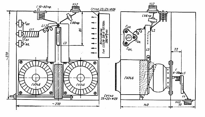

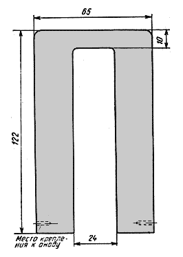

Материал -алюминий, толщиной 5 мм. Анодный контур образован линией L3, изготовленной из алюминия толщиной 12 мм. Настройка линии осуществляется пластиной Z, выполненной из диэлектрика. Блокировочные емкости Ck изготовлены из двустороннего стеклотекстолита, размером 100Х100 мм, толщиной 1 мм. Ru рассчитывается в зависимости от типа применяемой измерительной головки РА. Все элементы крепления (болты, гайки) должны быть латунные. Симметрирование каскада осуществляется нодстроечными конденсаторами в цепи сеточной линии. Анодная линия изготовляется с пропилом около 24 мм и его увеличивают в процессе настройки. Дроссель L1 состоит из двух последовательно соединенных дросселей L1.1 и L1.2. L1.1-стандартный, L1.2-8 витков на оправке, ф7 мм. Компоновка элементов РА приведена на рис.
