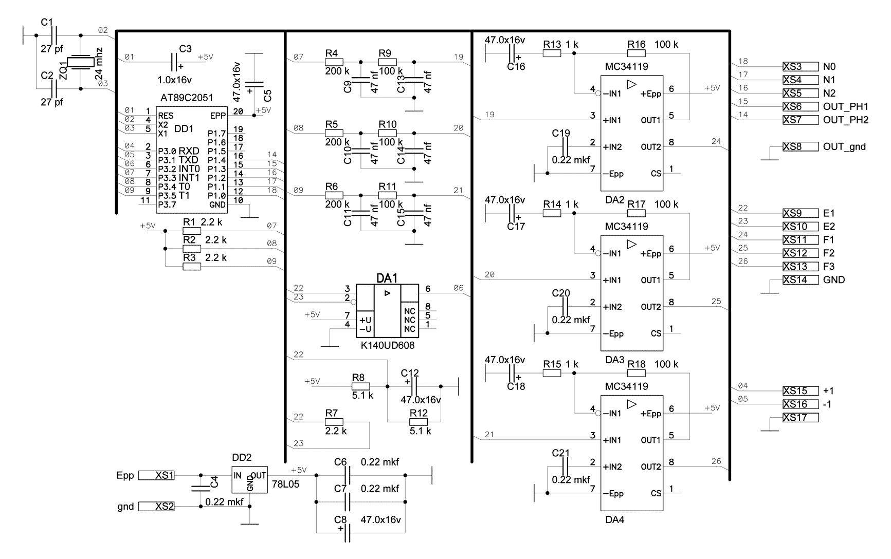

Валкодер из трехфазного сельсина
Для управления синтезаторами частоты в трансиверах можно изготовить валкодер из малогабаритного сельсина, который наверняка остался лежать не выброшенным на помойку после очередной уборки. Многие из этих изделий использовались в точной механике всяких военных систем, имеют высококачественные подшипники у ротора и малые габариты, так как рассчитывались на частоту питающего напряжения в 400 Герц или больше. В данной конструкции применяется сельсин на 400 герц.
Подробнее
Микроконтроллер AT89C2051 формирует прямоугольные импульсы на выходах P3.3, P3.4 и P3.5 с частотой 300 Герц, со сдвигом фазы 120 градусов. Каждый из каналов фильтруется RС фильтром и усиливается микросхемой УНЧ – MC34119 (ЭКР1436УН1). Выходы всех трех усилителей питают включенные звездой обмотки статора сельсина.
Выводы ротора подключены к компаратору DA4. Управляющая программа микроконтроллера измеряет угол поворота ротора по времени перехода через ноль напряжения на обмотке ротора. Точность измерения (около двухсот точек на оборот) ограничивается быстродействием и разрешающей способностью аппаратного таймера микропроцессора.

Новый режим работы устанавливается сразу после установки кода на входах.
Назначение выходных сигналов микроконтроллера:
Выходы P3.0 и P3.1 – на каждый шаг в одном направлении формируется короткий импульс логического нуля на одном из выходов.
Выводы P1.3 и P1.4 – имитация оптического датчика, предназначены для использования совместно с готовыми контроллерами синтезаторов. Не рекомендуется использовать режимы «удвоения» и «учетверения», предоставляемые некоторыми контроллерами, так как формируемые импульсы всего лишь имитация, то есть стабильное состояние – всегда отсутствие импульсов (логическая единица на выходах).

28.02.2005 10:55 У меня ток, потребляемый обмотками сельсина, единицы миллиампер, ...  --  DMJ
28.02.2005 06:14 to Genadi Zawidowski: Если СБМ-2 и около вольта-полутора питания,...  --  Юрий RA9MJR...
27.02.2005 19:49 Обновлено: Печатные платы, обновленная прошивка....  --  Юрий / UA6AP...
27.02.2005 17:57 Печатная плата и размешение деталей: http://mgs2001.pochtamt.ru/...  --  Genadi Zawidows...
27.02.2005 17:35 to DMJ: Питание статора сельсина синусоидальным напряжением выбр...  --  Genadi Zawidows...
27.02.2005 17:27 to Юрий RA9MJR: В этой конструкции самомпроизвольного вращения н...  --  Genadi Zawidows...
27.02.2005 16:52 Все это так, но практически никакого вращения и торможения/ускоре...  --  DMJ
27.02.2005 11:12 Описанный режим работы сельсина называется режимом фазовращателя....  --  Юрий RA9MJR...

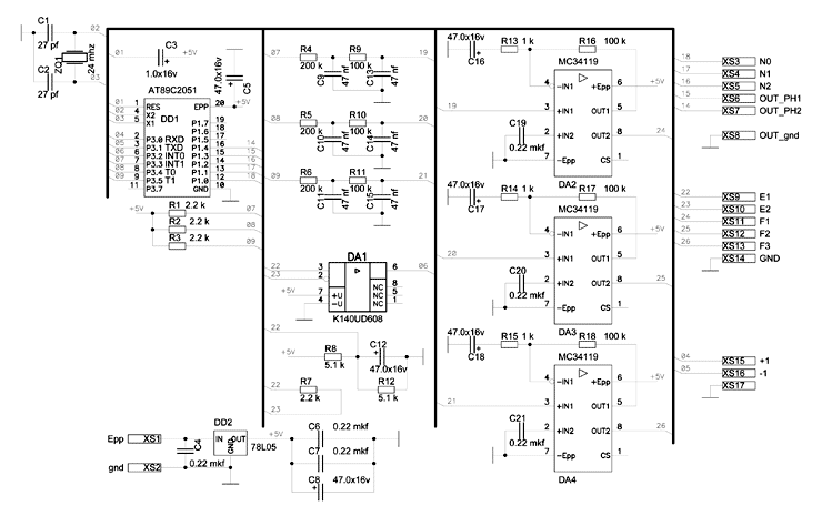

26.02.2005 18:48 Обновлено: Новый вариант схемы....  --  Юрий / UA6AP...
26.02.2005 17:49 to RV4CD: Вы об этой конструкции? - http://ru3ga.qrz.ru/UZLY/enc...  --  Genadi Zawidows...
26.02.2005 10:19 Слишком сложный вариант... на базе шагового двигателя от 5-ти дю...  --  Дмитрий RV4CD...
25.02.2005 08:19 Новый вариант схемы (без неиспользуемых здесь компонентов и со сл...  --  Genadi Zawidows...
