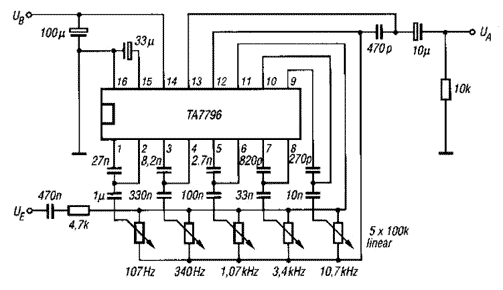

В журнале Funkamateur N 8 за 2004 год стр 801 Marcel Schneider опубликовал статью, где он описал простой пятиканальный НЧ эквалайзер на микросхеме TA7796P, предназначенный для использования на р/любительских р/станциях, (рис.1) . Если вам попалась микросхема для стереоустройств, не расстраивайтесь. На второй половине можно собрать эквалайзер для приёмного тракта, который хоть и частично позволит компенсировать отсутствие ДСП (или какого- либо другого фильтра).

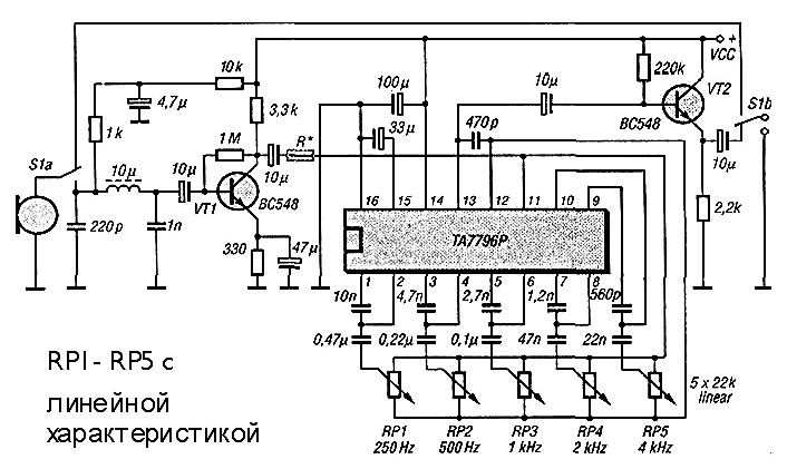

За основу автор взял схему фирмы Toshiba-производителя TA7796P(рис.2), которая была разработана для применения в бытовой технике, добавив усилитель на на V1 , чтобы использовать эквалайзер в тракте микрофонного усилителя и эмиттерный повторитель на V2, применённые в музыкальной технике.
Переменные резисторы RP1- RP5 с линейной характеристикой. Могут быть применены резисторы 50 кОм, в этом случае вместо перемычки R* впаивается резистор номиналом 3,3 кОм, либо другие- R*, соответственно, придётся изменить.
Рис.1
Рис.2
На мой взгляд ёмкость разделительных конденсаторов 10 µF неоправданно завышена, что приводит лишь к засорению сигнала низкочастотными шумами, напр. от вентилятора или трансформатора, а поэтому ёмкости 0,047- 0.1µF в базе VT1 вполне достаточно, как достаточно ёмкости 0,5µF в коллекторе VT1; 1µF в эмиттере VT2; в цепи ООС VT1 ёмкость в эмиттере также можно уменьшить до 0,47- 1µF.
Полярность включения разделительного конденсатора на выходе следует уточнить при использовании эквалайзера с конкретным трансивером или ещё лучше применить неполярный конденсатор.
Для согласования с трансивером по уровню, на выходе эквалайзера вместо постоянного резистора в цепи эмиттера VT2 лучше поставить подстроечный или переменный.
Некоторые данныеTA7796P:
Пятиканальный НЧ моноэквалайзер Eпит= 4- 16В. Iпит= 6 мА. Uвх, Uвых= 0,775В (0дб) Неравномерность АЧХ 20Гц- 20кГц=1,5дб. Uшума = 3µВ. Кg= 0,007% при Uвых= 245мВ.
Глубина коррекции ± 11,5дб. Aналоги: DBL1046; KA2223; M5226P ; LA3600; TA7796P
P.S. Устройство начинает работать сразу и без изменений, предложенных мной.
Успехов в повторении! 73!
