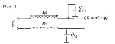

В телевизионных приемниках желательна установка простого и эффективного сетевого фильтра (рис.1).
height=152

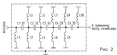

Обмотка выполняется сетевым проводом на круглом длинном ферритовом стержне проницаемостью >400. Количество витков — максимальное, по всей длине стержня. Намотка — виток к витку. Также рекомендуется применение фильтра верхних частот (ФВЧ) (рис.2), повышающего избирательность телевизора и уменьшающего влияние основного сигнала передатчика и его гармоник.
height=187
Включение фильтра производят по антенному входу телевизора, экранируют и заземляют.
L1..L10—8 витков голым медным проводом диаметром 1 мм. Намотка — бескаркасная, диаметр — 7 мм. Индуктивность — 0,18 мкГн. Подавление помех в диапазоне 3,5...21 МГц— более 70 дБ, 28 МГц — около 50 дБ.

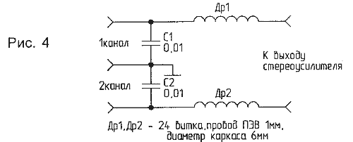

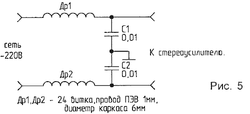

В стереоаппаратуре устранение помехи сводится к установке фильтра между выходом УНЧ и акустической системой (рис.4), а также к установке сетевого фильтра (рис.5 либо рис. 1).
height=202height=229
