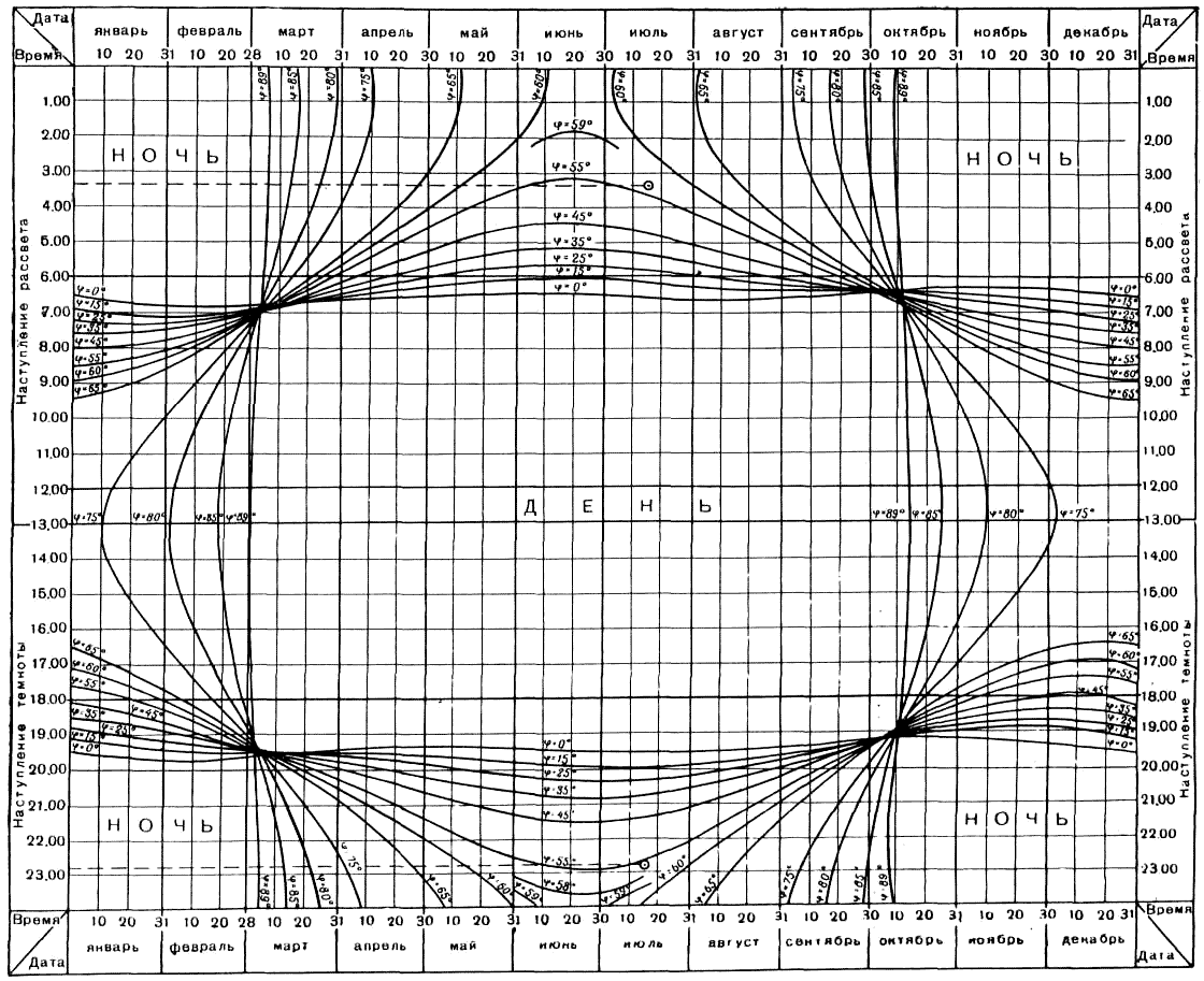

ОПРЕДЕЛЕНИЕ ПРОДОЛЖИТЕЛЬНОСТИ СВЕТЛОГО ВРЕМЕНИ СУТОК
Продолжительность светлого времени суток от рассвета до наступления темноты – зависит от географической широты места и даты, а также характера местности и метеоусловий.
Примерное время наступления рассвета и темноты можно определить по графику, зная широту места с точностью до 1 градуса и дату. В верхней части графика находят точку пересечения вертикальной линии, соответствующей дате, и кривой, соответствующей широте места. Справа или слева на графике (по горизонтальной линии, проведенной от полученной точки) считывая время рассвета.
Аналогичным путем определяется время наступления темноты в нижней части графика Время декретное.
Для примера на графике пунктиром показана линия отсчета для пункта с широтой 56 градусов на 15 июля, рассвет 3 часа 20 минут, наступление темноты 22 часа 50 минут.
Подробнее
Светлое время суток включает день и гражданские сутки.
Сумерки
  1. Астрономические сумерки – промежуток времени от захода Солнца до момента его опускания ниже плоскости горизонта на 18° , соответственно и до восхода солнца. В первом случае сумерки вечерние, во втором - утренние.
  2. Гражданские сумерки – промежуток времени после захода Солнца, а также до восхода Солнца, когда освещенность позволяет на открытом воздухе читать без искусственного освещения, четко видны отдельные предметы, возможно ориентирование на местности по тем же приметам, что и днем. Гражданские сумерки по продолжительности равны примерно 7/18 астрономических.

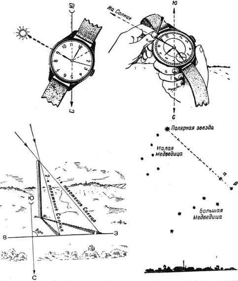

ОПРЕДЕЛЕНИЕ СТОРОН ГОРИЗОНТА
Приближенное определение сторон горизонта по Солнцу производится исходя из того, что в северном полушарии Солнце примерно находится:
в 7 часов – на востоке
в 13 часов – на юге
в 19 часов – на западе
в 1 час – на востоке
(время декретное)
Среднее перемещение Солнца в течение 1 часа равно 15° .
Определить стороны горизонта с помощью часов можно следующим образом. Держа часы в горизонтальном положении (рис. 1), поворачивают их так, чтобы часовая стрелка своим острием была направлена в сторону Солнца. Прямая, делящая угол между часовой стрелкой и направлением от центра часов на цифру “1” циферблата, укажет направление на юг.
Для проверки и повышения точности определения сторон горизонта в южных районах можно применить следующий способ:
В этот момент цифра “1” будет находиться направлении на юг.
Приближенно определить направление сторон горизонта можно по перемещению вершины тени рис.3. Для этого на ровной площадке устанавливают палку и отмечают (колышком или камнем) вершину ее тени через 10-20 минут отмечают второе положение вершины тени. Прямая от первой отметки ко второй укажет приближенно направление запад-восток, а перпендикуляр к ней север-юг.
Этот метод представляет удобство, когда время неизвестно.
Так как Полярная звезда находится в направлении на север (отклонение около 1° ) по ней можно определить стороны горизонта.
Местоположение Полярной звезды определяется по созвездию Большой Медведицы (рис. 4): мысленно продолжают прямую, проходящую через две крайние звезды “ковша” (a и b ), и откладывают на ней расстояние, равное пятикратному видимому расстоянию между этими двумя звездам. Здесь находится Полярная звезда, которая по яркости ярче всех окружающих ее звезд и примерно по яркости равна звездам Большой Медведицы. Кроме того, Полярная звезда является концевой звездой созвездия Малой Медведицы.
Определить стороны горизонта по отношению к Солнцу можно по следующим признакам:
Под воздействием различных причин в действительности бывают отклонения от перечисленных правил, поэтому при ориентировании учитывать не один, а несколько признаков.
Определить азимут с помощью компаса Адрианова можно следующим способом;
Определить азимут направления с помощью компаса системы АК можно следующим способом:

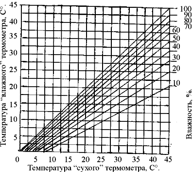

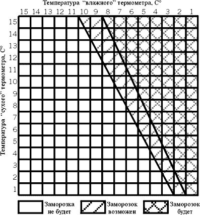

ОПРЕДЕЛЕНИЕ ВЕРОЯТНОСТИ ЗАМОРОЗКОВ И ВЛАЖНОСТИ ВОЗДУХА
Определить вероятность заморозков и влажность воздуха можно с помощью психрометрического гигрометра (психрометра) по приведенным таблицам.
Психрометр можно изготовить самостоятельно из двух обычных термометров.
Один из них (мокрый) обернут марлей, конец которой опущен в емкость с водой. Термометры должны находится на минимальном расстоянии друг от друга.
Для повышения точности измерения, термометры должны быть одинакового типа, с одинаковой разрешающей способностью.
