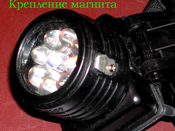

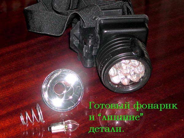

Хочу Вам предложить конструкцию герметичного, взрывобезопасного фонарика с переключаемой диаграммой светового потока и потреблением, разработанного мной для спелеологов. Корпус я взял от налобного герметичного шахтёрского китайского фонарика с лампочкой, на удивление прочного и качественно герметизированного сальниками, В основном выбор был по числу батареек - 3шт, что идеально для питания светодиодов.

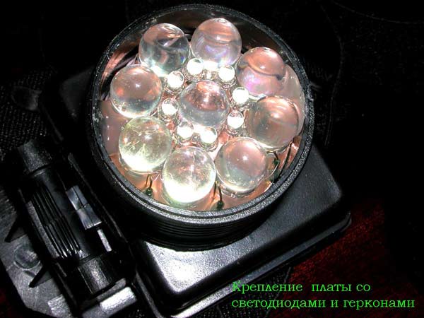

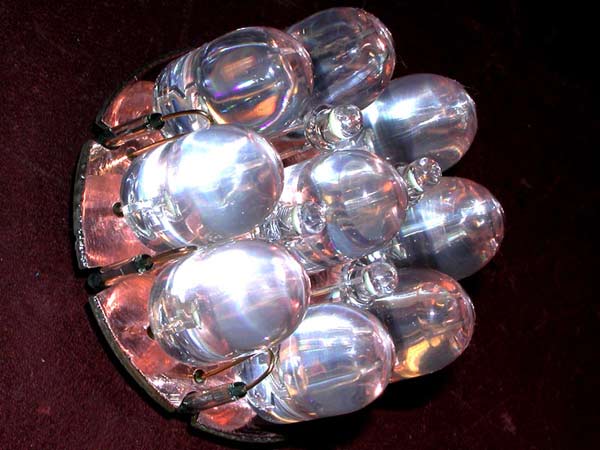

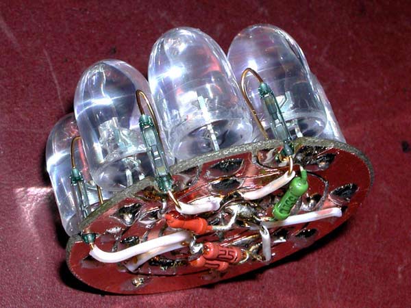

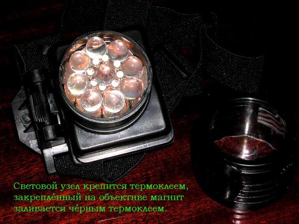

В конструкции использовал 9шт. 30 кандельных 10мм светодиодов с углом излучения 12-15 градусов и 8шт. 20 кандельных 3мм светодиодов с углом излучения 60 градусов. Для включения групп светодиодов используются герконы переключаемые магнитом, закреплённым на вращающемся объективе фонарика.
Светодиоды объединены в группы - 9шт. 10мм – дальний суммарный свет пучка 270 кандел, все диоды сфокусированы в одну точку . Ток при свежих батарейках 270мА токоограничивающий резистор 3 Ома на всю группу. Подбор диодов в группе оказался не нужным. У купленных светодиодов разброс по напряжению оказался менее 0,5%. И две группы по 4шт. 3мм с углом 60 градусов – ближний свет и эконом режим.
В эконом режиме включены 4шт. 3мм светодиода и ток потребления 60мА. А при полном ближнем 8шт 3мм и ток 160 мА, подбирается резисторами последовательными с группами и зависит от типа применяемых светодиодов.
Все этапы конструирования видны на фотографиях.
Получилась экономичная по потреблению, надёжная, полностью герметичная конструкция с взрывобезопасными герметизированными контактами переключателя и с разными видами светового потока. Эконом режим для палатки или для привала, столика, непрерывное горение около 30часов, ближний свет для полного обзора с большим углом при движении на 5-10 метров - время горения около 10часов и дальний для обзора предметов на расстоянии до 80м, с временем горения около 5 часов.
