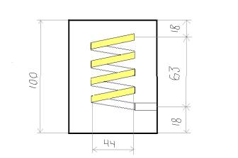

Внутренние размеры экрана 100 * 80 *80 мм. Катушки намотаны медной шиной от сварочного аппарата размером 2*6 мм или диаметром 6-7 мм. Перед намоткой провод отполировать пастой Гоя до зеркала, затем очистить ватой с ацетоном. После намотки покрыть серебром (в отработанном фиксаже для фотобумаги). Затем покрыть тонким слоем раствора канифоли в ацетоне. Катушка имеет 4,15 витка, нижний конец катушки припаян к боковой стенке под прямым углом. Добротность ненагруженного резонатора Q = 2000

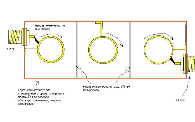

Конструкция фильтра

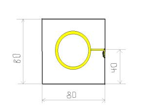

Вид сверху:
Отводы для подключения делаются от 0,18 витка, связь между контурами – окно в перегородке по центру диаметром 30 мм

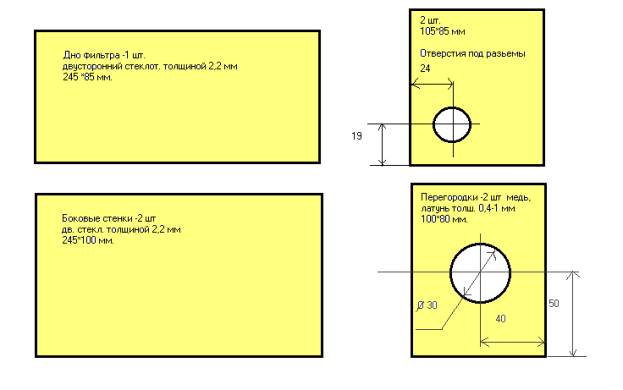

Размеры узлов.
Порядок сборки
Перед сборкой все внутренние части конструкции отполировать пастой Гоя до зеркала, обезжирить ацетоном, покрыть раствором канифоли в ацетоне.

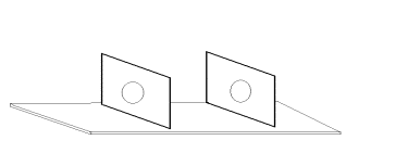

  1. К основанию корпуса припаивают перегородки
  2. Затем припаивают боковые стенки (необходимо тщательно и аккуратно пропаять все стыки).
  3. Закрепить разъемы.
  4. Припаять отводы к катушкам для связи (посеребр. проводом диам. 1 мм.).
  5. Припаять катушки и отводы.

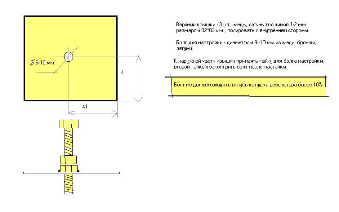

Верхние крышки запаивают в процессе настройки.

Постепенно закрывая крышку настраиваемого резонатора следить за яркостью свечения лампы накаливания при включенном передатчике. Максимальная яркость лампы должна быть при закрытой крышке и веденном неглубоко настроечном болте. Если при полном закрытии крышке и полностью выкрученном болте яркость свечения лампы падает, то необходимо укоротить катушку резонатора на 5 мм и повторить настройку. Если яркость лампы максимальна при закрытой крышке и полностью вкрученном болте настройки, то необходимо немного растянуть катушку резонатора (увеличить её длину на 4-6 мм) и повторить настройку заново.
Аналогичным образом настраивают выходной резонатор фильтра. После настройки обе крышки опаивают по периметру.
