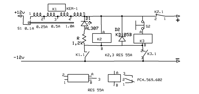

Схема и описание работы предохранителя.
В положении переключателя S1 0,1А в цепь включено наибольшее количество витков катушки геркона (ток срабатывания предохранителя 0,1А подбирается экспериментально).
При достижении этого тока срабатывает геркон К1, подключая своими контактами К1.1 реле К2 и К3 и светодиод D1, сигнализирующий о срабатывании защиты. При этом срабатывают реле К2 и К3. Реле К3 контактами К3.1 блокирует контакты геркона К1.1 и схема остается в таком положении до размыкания (нажатия) нормально замкнутых контактов кнопки S2. При срабатывании реле К2 нормально замкнутые контакты К2.1 размыкаются и питаемая нагрузка обесточивается. После нажатия кнопки S2 схема возвращается в исходное состояние. Предохранитель снова готов к работе. Уменьшая количество подключаемых витков катушки геркона, можно увеличить порог срабатывания предохранителя.
Конструкция и настройка предохранителя.
В работающей конструкции автором экспериментально подобрано количество витков на срабатывание при токе 0,1, 0,25, 0,5, 1,0А и напряжении источника питания 12v.
Подбор числа витков обмотки катушки начинался по данным из статьи О.Сидоровича, указанной в начале (60 вит. 0,3мм). После приклеивания по краям к геркону ограничивающих «щечек» наматывается первая часть катушки (по схеме 4-5) по всей длине по стеклу (около 50 мм). Намотка велась проводом ПЭЛШО. Подключив к контактам геркона омметр (лучше со звуковым пробником), через амперметр на катушку подают напряжение от регулируемого источника питания. Изменяя количество витков добиваются срабатывания геркона (включение омметра звукового пробника) при токе 1,0А и напряжении 12v. Далее, наматывая последующие части обмотки катушки (4-3, 3-2, 2-1), подбирают порог срабатывания предохранителя 0,5, 0,25 и 0,1А. Слои катушки пропитывают клеем БФ-6.
При применении различных реле, изменяя число витков катушки, можно подобрать такие же (или другие, по желанию радиолюбителя) токи срабатывания предохранителя при напряжении от 2 до 14v (см. таблицу с параметрами реле РЭС-55А).

В данной конструкции вместо двух РЭС-55А можно применить одно герконовое реле с двумя (и больше) переключающими контактными группами.
Схема собрана навесным монтажом в пластмассовом корпусе размерами, которые определяются габаритами применяемых элементов. Два контакта для подключения источника питания (вход) и два для подключения защищаемого устройства (выход) обязательно должны быть обозначены «+» и «-» соответственно схеме, и требуют внимания при подключении предохранителя в защищаемую цепь (для исключения ошибки можно в цепь при входе включить диод, например, КД226).
