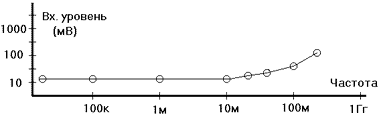

Максимальная рабочая частота определяется входным устройством, которое было спроектировано для использования в КВ аппаратуре. Если сигнал амплитудой 0.8 В. подавать на выводы 12,13 микросхемы DD2 через резистор 220 ом., то максимальная рабочая частота составит 200Мгц и более.
Зависимость чувствительности от частоты:

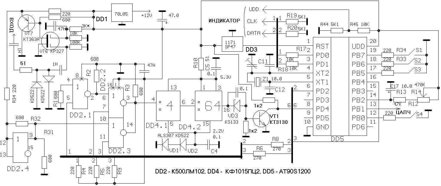

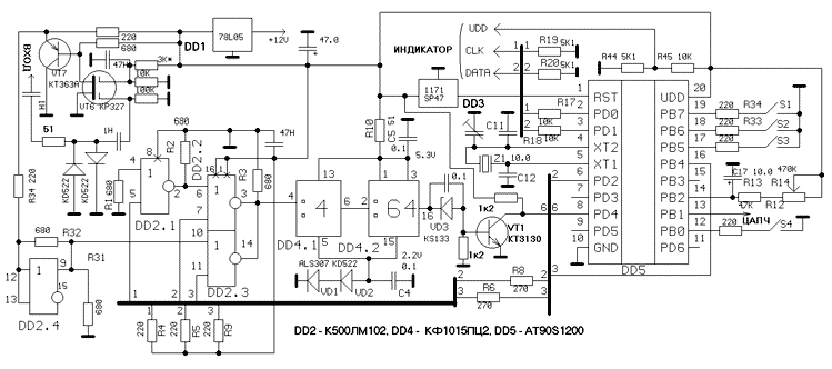

Принципиальная схема частотомера – цифровой шкалы:
Краткое описание схемы:
Входной сигнал поступает на входной разъем, усиливается высокоомным усилителем на транзисторах VT6,VT7 и после формирователя DD2.4 поступает на коммутатор DD2.1 – DD2.3 и предварительный досчетный счетчик DD4. Поделенная частота поступает на счетный вход процессора и после учета промежуточной частоты, выводится на индикацию. Применяется жидкокристаллический индикатор типа КО- 4В. Диоды VD1 и VD2 выполняют функцию стабилизатора напряжения подпорки для питания КФ1015ПЦ2.
Резистором R14 определяется время между измерениями. Если необходимо минимальное время между измерениями или другими словами максимальная скорость измерений, то конденсатор С17 можно удалить из схемы, а вместо резистора R14 впаять перемычку. Микросхем DD3 сбрасывает процессор при напряжении питания ниже 5.5 вольт. Это необходимо для стабильной работы процессора.
К выводу 13 процессора может быть подключена интегрирующая цепочка для подстройки частоты измеряемого генератора (система ЦАПЧ). Вариант схемы интегратора:
Для нормальной работы системы ЦАПЧ необходимо максимально уменьшить время между измерениями (С17 исключить, R14 заменить перемычкой). При точности измерения 10 Гц будет осуществляться подстройка частоты к ближайшим 40-а герцам. При 100 Гц соответственно к 400 герцам. Собственный выбег частоты генератора не должен превышать 200 герц в секунду.

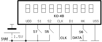

Схема подключения индикатора КО-4В или аналогичного:
S6 переключение режима работы индикатора (замкнуто – частота, разомкнуто - часы)
S7 и S5 функционируют только в режиме часов и предназначены для корректировки времени. В режиме часов индикатор питается от малогабаритной батарейки.

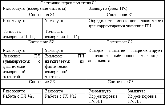

При установке промежуточной частоты пользуйтесь следующей таблицей:
Переключатель S4 предназначен для перехода в режим редактирования промежуточной частоты. После его замыкания на индикаторе высвечивается значение промежуточной частоты и правое знакоместо мигает. Инкрементирование мигающего знакоместа осуществляется кнопкой S1, а выбор мигающего знакоместа осуществляется кнопкой S2. После установки необходимой промежуточной частоты необходимо снять перемычку S4, процессор запомнит введенное значение и перейдет в режиму счета с учетом вновь введенного значения ПЧ.

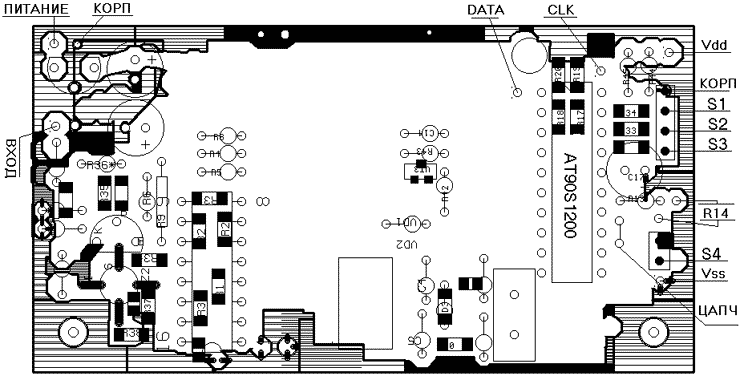

Частотомер – шкала выполнен на односторонней печатной плате размерами 44 Х 85 мм.
Схема расположения элементов и подключения внешних выводов:
