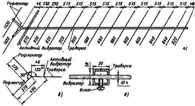

На рис. 1, а приведен чертеж 16-элементной антейны для 2-метрового диапазона. Ее траверсу выполняют из проката квадратного профили со стороной 20 мм, толщина стенки - 1,5...2 мм, или трубы диаметром 20 мм. Часть траверсы, где укрепляют рефлекторы и активный вибратор, имеет вид "ласточкина хвоста" (рис.1,б). Пассивные элементы изготавливают из алюминиевой проволоки диаметром 4 мм. Применение других материалов (меди, латуни, сплавов алюминия, биметалла) не вызывает заметного ухудшения параметров антенны, за исключением ее массы. Один из возможных вариантов крепления рефлекторов и директоров показан на рис. 1.в.
Puc.1

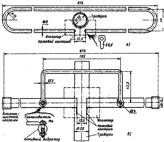

Активный вибратор с волновым сопротивлением 75 Ом (рис.2,а) выполняют из алюминиевой Проволоки диаметром 5 мм, а с волновым сопротивлением 50 Ом (рис.2, б) - из двух алюминиевых трубок диаметров 12 мм, соединенных алюминиевой дужкой-согласователем из проволоки диаметром 5 мм.
Puc.2

Активный вибратор должен быть надежно изолирован от траверсы. В качестве изоляционного материала можно использовать стеклотекстолит, тефлон, органическое стекло и т. п.

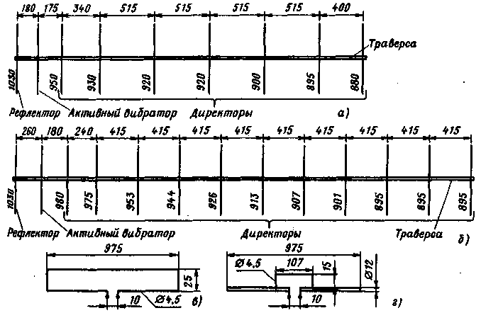

На рис. 3,а и 3,б схематически изображены 9- и 13-элементная антенны для 2-метрового диапазона. Конструкция активных вибраторов с различным волновым сопротивлением для этих антенн показана на рис. 3,в (75 Ом) и 3,г (50 Ом).
Puc.3
Некоторое различие в размерах данных активных вибраторов от тех, которые применяются в 16-элементной антенне, обусловлено стремлением лучше согласовать эти антенны с фидером. Сечение несущей траверсы для этих антенн такое же, как и для 16-элементной (20х20 мм). Конструктивно 9- и 13-элементную антенну выполняют так же, как и 16-элементную.

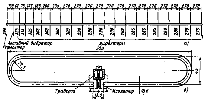

На рис.4,а приведен схематический чертеж 21-элементной антенны для диапазона 70 см. Расстояния между элементами, указанные на рисунке, относятся к случаю использования фидера с волновым сопротивлением 75 Ом. При питании антенны 50-омным кабелем расстояния должны быть следующими: рефлектор - активный вибратор - 139 мм, активный вибратор - директор 1 - 48 мм, директор 1 - директор 2-68 мм, директор 2 - директор 3 - 182 мм. Остальные директоры располагают на расстоянии, указанном на рисунке. Для траверсы используют прокат квадратного профиля со стороной 16,5 мм (можно применить трубку диаметром 16...17 мм). Все пассивные элементы изготавливают из алюминиевой проволоки диаметром 4 мм и укрепляют непосредственно на траверсе (см. рис.1,в). Активный вибратор (рис.4,б), выполняют из алюминиевой проволоки диаметром 5 мм. В месте крепления к траверсе он должен быть изолирован от нее.
Puc.4

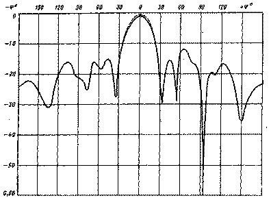

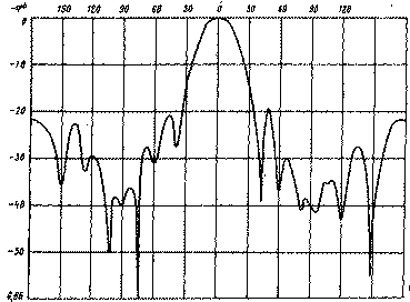

На первый взгляд может показаться, что непосредственное питание симметричного вибратора несимметричным коаксиальным кабелем не может дать хороших результатов, так как в этом случае отношение напряжений на его концах равно примерно 2:3. А это неизбежно приведет к формированию излучения с вертикальной поляризацией, тем самым ухудшается коэффициент усиления антенны и ее диаграмма направленности. Однако эксперименты показывают, что питать антенну так можно, но входное сопротивление активного вибратора должно быть согласовано с волновым сопротивлением питающего фидера, а активный элемент надежно изолирован от траверсы. При этом практически вся подводимая ВЧ энергия излучается активным вибратором в окружающее пространство, а большое число пассивных элементов достаточно хорошо формирует главный лепесток диаграммы излучении антенны строго по ее оси. На рис. 5 и 6 изображены диаграммы направленности в горизонтальной и вертикальной плоскостях 16-элементной антенны F9FT для 2-метрового диапазона.
Puc.5
Puc.6

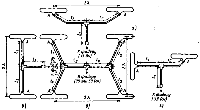

Чтобы получить большее усиление. однотипные антенны объединяют в систему. При удвоении числа однотипных антенн коэффициент усиления системы может возрасти на 2.5 дБ. Максимальное значение достигается только при условии оптимального расстояния между антеннами и строгой фазировки последних. Оптимальное расстояние для 16-элементных антенн 2-метрового диапазона и для 21-элементной антенны диапазона 70 см составляет 2l. На рис.7 приведены варианты компоновки антенных систем.
Puc.7
Если, например, требуется согласовать с питающим фидером, имеющим волновое сопротивление 75 Ом, антенную систему из двух антенн с активным элементом, у которого волновое сопротивление 75 Ом, необходимо сделать следующее. Вибраторы обеих антенн соединяют через тройник отрезками коаксиального кабеля (их волновое сопротивление 75 Ом) длиной, кратной l/2 (l1=l2=спl/2, где п=1,2,3, .... с - коэффициент укорочения кабеля), с четвертьволновым трансформатором Последний изготавливают из коаксиального кабеля с волновым сопротивлением 50 Ом длиной сl/4.
Для правильной фазировки антенной системы центральные проводники отрезков коаксиального кабеле подключают к точке А (см. рис.7).
Очень просто согласовать четыре однотипные антенны (см. рис.7,в). В этом случае используются отрезке кабелей с одинаковым волновыи сопротивлением (50 или 75 Ом) длиной l1=l2=l3=l4=спl/2, l5=l6=сl/4.
На рис.7,г показан вариант объединения двух антенн, при котором получается диаграмма направленности с круговой поляризацией. Такие системы целесообразно использовать при работе через радиолюбительские спутники Земли, а также при приеме сигналов, отраженных от лунной поверхности. Обе антенны монтируют взаимно перпендикулярно на одной траверсе, одноименные вибраторы укрепляют как можно ближе друг к другу.
Для согласования используют отрезки коаксиального кабеля с волновыи сопротивлением 75 Ом (l1=сп1l/4, l2=сп2l/2, где п1=1, 3, 5,...; п2=1,2, 3,...; l2-l1=l/4) и 50 Ом (l3=сl/4).
Данная антенная система с круговой поляризацией имеет коэффициент усиления такой же, что и одиночная антенна.
