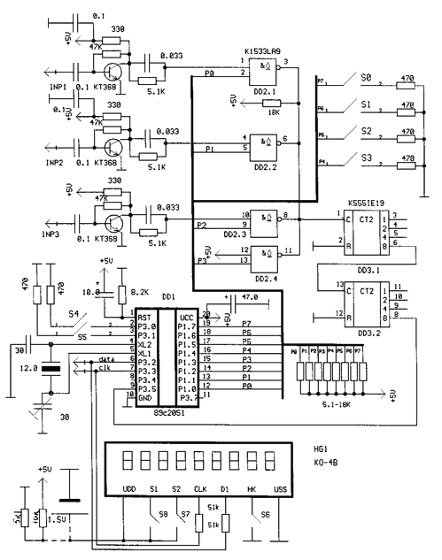

Предлагаемый Вашему вниманию частотомер - цифровая шкала построен на микроконтроллере фирмы ATMEL АТ89С2051. К сожалению при данной тактовой частоте 12 Мгц сам по себе микроконтроллер может измерять частоту только до 500 Кгц. По этому применен предварительный делитель частоты на 256 и коммутатор для того, чтобы процессор мог считать оставшееся в счетчике значение методом досчета. Т.о. при применении достаточно быстродействующего предварительного счетчика и коммутатора может быть достигнута максимальная измеряемая частота 128 Мгц. В данной конструкции максимальная измеряемая частота около 30 Мгц.

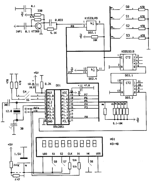

Необходимо отметить, что конструкция коммутатора может отличаться от предложенной. Нужно учитывать только одно требование: в одно входовом варианте при наличии высокого уровня на выводе Р1.0, коммутатор должен пропускать импульсы измеряемой частоты на дополнительный счетчик, сами досчетные импульсы формируются на выводе Р1.3 микроконтроллера. В трех входовом варианте высокий уровень напряжения на выводах Р1.0, Р1.1, Р1.2 должен давать разрешение на прохождение измеряемой частоты на предварительный делитель.
Конструкция предварительного делителя также может отличаться от приведенной в схеме. Он может состоять из нескольких микросхем, важно лишь, чтобы общий коэффициент деления был равен 256.

Переключатели S0 и S1 определяют режим работы шкалы в 3-х входовом режиме. Положение переключателей следующее:
S0
S1
Действие
0
0
f1+f2+f3
0
1
f1+f2-f3
1
0
f1-f2+f3
1
1
f1-f2-f3
Переключатель S2 определяет режим работы прибора в качестве 3-х или 1-о входового измерителя частоты. Положение переключателей следующее:
S2
Режим
1
3-и входа
0
1-ин вход
Если установлен 1-о входовой режим работы, то необходимо измеряемую частоту подавать на вход 1. При этом элементы DD2.2 и DD2.3, а также соответствующие им формирователи на транзисторах можно не устанавливать.

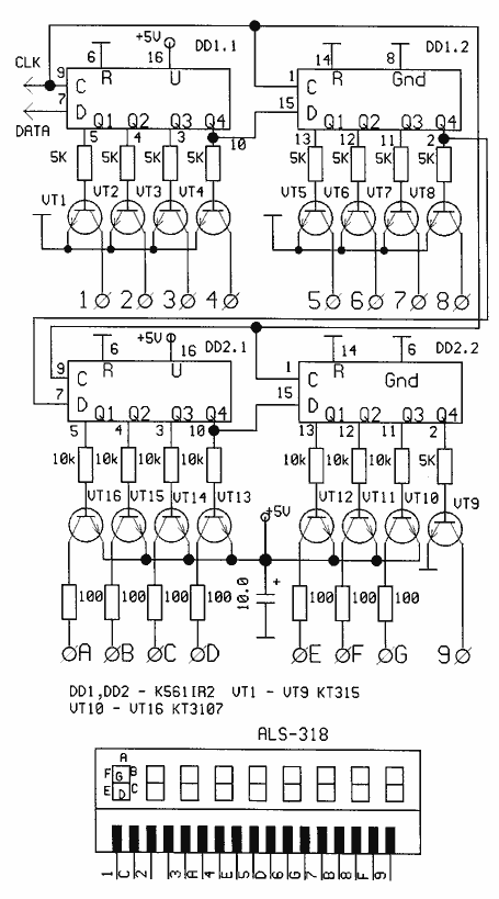

Переключатель S3 определяет вид подключенной индикации. К процессору может быть подключен жидкокристаллический индикатор типа КО-4В от телефонных аппаратов типа “PANAPHONE” или светодиодный индикатор типа АЛС-318 (или любой другой аналогичный).
S3
Вид индикации
1
ЖКИ
0
Светодиодный
Необходимо отметить, что работа с жидкокристаллическим индикатором предпочтительнее по нескольким причинам: а) индикатор потребляет микроскопический ток б) индикация осуществляется в статическом режиме и соответственно отсутствуют помехи обусловленные работой цифровой схемы.
Переключатели S4 и S5 определяют время измерения и, соответственно, точность измерения частоты.
S4
S5
Время измерения \ Точность показаний
1
1
10 сек \ 0.1 Гц
1
0
1 сек \ 1 Гц
0
1
0.1 сек \ 10 Гц
0
0
0.01 сек \ 100 Гц
Время измерения равное 0.01 сек рекомендуется для использования в режиме цифровой шкалы. При этом исключается “моргание” последнего разряда и обновление показаний индикатора составляет примерно 7 раз в секунду.
По желанию в прибор может быть прошита промежуточная частота. При этом показания индикатора будут отличаться от измеряемой частоты на величину промежуточной частоты в плюсовую или минусовую сторону в зависимости от состояния переключателя S0 согласно таблице:
S0
Показание индикатора
1
f(вх) + f(пч)
0
f (вх) - f(пч)
Примечание: Значение “1” соответствует разомкнутому ключу, значение “0” соответствует замкнутому ключу на схеме.
Замкнутая кнопка S6 переводит индикатор в режим показа частоты, разомкнутая – показание часов. Кнопки S7 и S8 предназначены для корректировки хода часов. Вместо батарейки можно использовать резистивный делитель, поделив напряжение 5 вольт до 1.5 вольт. Но в этом случае функция часов будет отсутствовать.
Практика показывает, что кварцевый резонатор необходимо подбирать на несколько килогерц ниже 12 Мгц или последовательно с ним ставить индуктивность (на схеме не указана).
