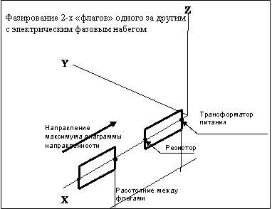

Фазирование при расположении элементов одного за другим, с электрическим фазовым набегом
Диаграмма системы из 2-х синфазных элементов с боковым расположением достаточно хороша, однако, хотелось бы иметь лучшее отношение вперед – назад. Такое подавление задних лепестков обеспечивается с помощью установки дополнительных, задних элементов, питаемых по отношению к передним с фазовым сдвигом.
Прежде чем конструировать систему из 4-х элементов, рассмотрим способы фазирования 2-х элементов, расположенных в направлении главного лепестка, т.е. один за другим или «по буму».

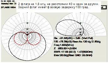

Расположим один элемент за другим на расстоянии в ¼  длины волны.
MMANA файл: 2 FLAGS 160M- ONE AFTER ANOTHER - 40m DIST
Диаграмма направленности такой системы – та же кардиоида, но с большим соотношением вперед – назад, обеспечивается при питании заднего элемента с фазовым сдвигом в плюс 100 град. (необходимо подобрать).
Однако, установка ФАР на диапазон 1,8 мгц с фазированием «по буму» потребует примерно 50 м длины, которая в направлении поперек крыши дома обычно отсутствует, и на земле имеется далеко не всегда (6 соток!).

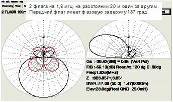

На  известном сайте Игоря Гончаренко  EU1TTDL2KQ www.qsl.net/dl2kq , в библиотеке MMANA  имеется файл, содержащий два сфазированных «по буму» флага на незначительном для диапазона 1,8 мгц расстоянии 20 м При этом электрический сдвиг в плюс 185 – 190 град. (необходимо подобрать) устанавливается уже для переднего элемента относительно заднего. В результате также обеспечивается лучшее по сравнению с одиночным элементом отношение вперед – назад.
MMANA файл: 2 FLAGS 160M- ONE AFTER ANOTHER - 20m DIST
Этот очень перспективный вариант фазирования «по буму», для антенн на 1, 8 мгц потребует уже 30 м длины, можно даже меньше, а на диапазон 7 мгц - позволит установить такой ФАР на крыше любого городского дома и по продольной и по поперечной осям.
Кроме того, как видно из диаграммы, такой способ фазирования элементов одного за другим очень выгодно обрабатывает горизонтальную составляющую, улучшая характеристики антенны.
