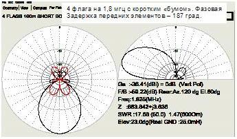

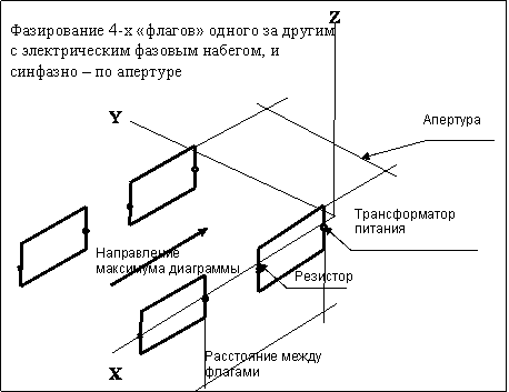

Итак, конструируем 2х2-элементные решетки на диапазоны 1,8 и 7 мгц. Решетка на диапазон 3,5 мгц легко масштабируема с любого из этих диапазонов.
MMANA файл: 4 FLAGS 160m SHORT BOOM
Важно отметить, что можно фазировать оптимизированные одиночные элементы, оставляя  их размеры и номиналы сопротивлений нагрузки неизменными. Реактивное сопротивление элементов в составе ФАР почти не будет отличаться от реактивного сопротивления одиночного элемента.

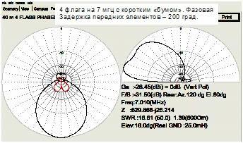

Решетку на диапазон 40 м можно установить, поперек крыши, скажем, на лифтовых будках здания, подвесив «гирлянду» из пары элементов, расположенных один за другим, между 2-мя небольшими мачтами.
MMANA файл: 40 m 4 flags 1.5x3m SHORT BOOM
Можно предложить переключать трансформатор питания и нагрузочный резистор с каждой стороны элемента, одновременно со шлейфами фазового сдвига, что позволит изменять диаграмму направленности на 180 град.
Разумеется, крайне желательно установить на кабелях питания как можно ближе к элементам низкочастотные ферритовые кольца, чтобы ликвидировать возможные помехи при приеме.
Усиление системы из 4-х элементов на 6 – 10 дб выше, чем у одиночного элемента, что позволяет «подтянуть» уровень сигнала до необходимого с помощью несложного антенного усилителя.
Интересно, что 4-элементный ФАР на 7 мгц. становится уже полностью «земленезависимым»: какую высоту не выбирай, даже 20 м, диаграмма практически не меняется.

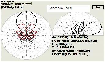

Сравним диаграмму ФАР на 1, 8 мгц на высоте 25 м с диаграммой 350-метрового «бевереджа» (взят из библиотеки антенн MMANA  на сайте DL2KQ).
MMANA файл: BEVERAGE
Сравнение по подавлению боковых и задних лепестков – по крайней мере, не в пользу бевереджа.
