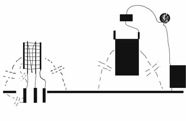

Компоновка анодной цепи
 От компоновки анодной цепи, её схемы, также зависит стабильность КВ усилителя на УКВ. Длинные тонкие выводы от анода до шасси на УКВ также создают проблемы (имеется ввиду путь ВЧ сигналов). Проблемы могут возникнуть при применении развязывающего анодного конденсатора с длинными выводами, при длинных монтажных проводах и подключении анодного настроечного конденсатора длинными проводами. Учтите, что это тоже путь для УКВ колебаний, хоть Вы и эксплуатируете РА, вроде бы, на КВ.
 Чтобы обеспечить максимальную стабильность:
-         Используйте толстые (широкие) провода для соединения цепи анода с настроечным конденсатором.
-         Монтируйте настроечный анодный конденсатор непосредственно на шасси или на большой металлической пластине, которая надёжно соединена с корпусом во многих точках.
-         Используйте анодный развязывающий конденсатор с малой индуктивностью (как обкладок, так и выводов).
-         Все выводы от ламп (да и в других местах тоже: КВ усилители, выполненные по требованиям УКВ монтажа, работают надёжнее) должны быть минимальной длины, даже ценой эстетики монтажа (на монтаж с аккуратно выгнутыми под 90 градусов проводниками, конечно же смотреть приятнее, но вот будет ли работать такой РА, как нужно, - вопрос).
-         Используйте шасси, а не переднюю панель РА, в качестве общего провода, между входом и выходом усилителя устанавливайте экраны.

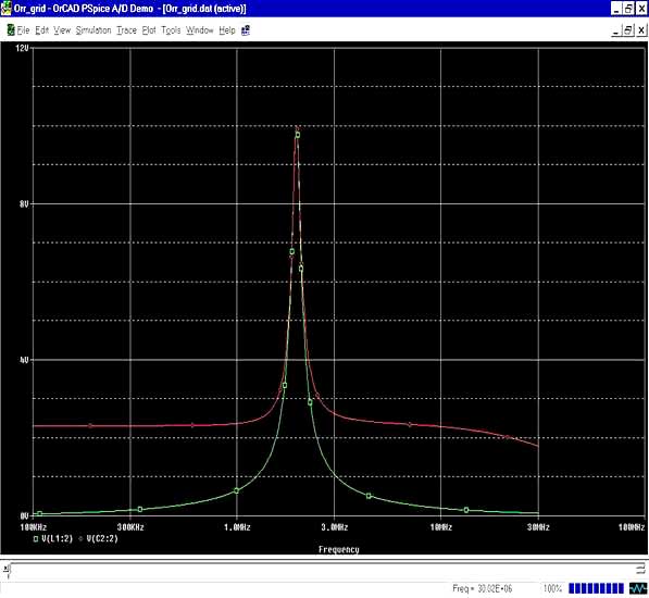

Базовая схема:
 Управляющая сетка подключается в месте соединения емкостей С1/С2, а катод подключается к верхнему (по схеме) выводу конденсатора С2. С2 - паразитная ёмкость “сетка - катод”, R1 - меняющийся во времени импеданс сетки. R2 добавляется для того, чтобы мы могли увидеть изменение входного импеданса делителя на экране ИЧХ. Просмотр системы в диапазоне от 100 кГц до 30 МГц дал следующий результат:
Всё, что мы видим, - это большой всплеск (пик)  импеданса “сетка – общий провод” на частоте 2 МГц и очень неровную характеристику выше этой частоты, мы даже не включали меняющееся со временем активное сопротивление сетки и фазовую ошибку, поскольку описание измерений займёт много  места на WEB-сайте.
 Изменяя величину индуктивности сеточного дросселя L1, мы можем двигать пик туда-сюда, но всегда остаётся частота, на которой сетка не будет заземлена! (То есть, на частоте пика АЧХ имеется большое сопротивление, которое не позволяет говорить о заземлении сетки для этой частоты, скорее, - наоборот). Это является серьёзным основанием при инженерных расчётах РА с заземлённой сеткой и лежит в “корне зла” при возникновении нестабильности  усилителя. Colllins, например, сделал целый ряд модификаций в сеточную цепь усилителя 30L1. Лучшей идеей было бы обойти “плохую идею” о том, что эта система добавляет управляемую отрицательную обратную связь и вернуться к схеме с действительно заземлённой сеткой.

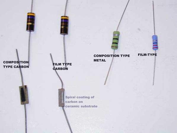

  Следует предостеречь Вас от одной ошибки: почему-то все считают, что коричневые угольные резисторы  безиндуктивными. Это не так. К примеру, посмотрите на следующие резисторы:
 Большинство резисторов  вверху на рисунке  имеют спиральные проводники высокого сопротивления и значительную индуктивность на УКВ, их подавляющее нежелательные колебания действие нееффективно, - необходима полная компенсация  индуктивности резисторов. Только композиционные угольные (графитовые) резисторы полезны, в случае применения их в нерезонансных подавителях.

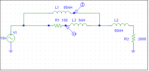

 Вот типичная схема системы подавления, включающая индуктивность анодного вывода:
 В этом примере, V1 заменяет лампу. Последующее является симуляцией токов в подавителе.
 Начиная с 30 МГц, отношение токов в катушке индуктивности к токам в резисторе:

Данные, приведённые в таблице, важны и  говорят о многом. Катушка индуктивности доминирует на низких частотах. Ток в катушке на частоте 30 МГц превышает ток в резисторе в три раза. На частоте 190 МГц, в диапазоне нестабильности лампы 3-500Z, ток в резисторе превышает ток в катушке в два раза. Это говорит о том, что любые изменения в конструктивных данных катушки и её добротности (Q) – например, её намотка  нихромовым проводом, в большинстве своём снижают добротность катушки на низких частотах и почти не влияют на добротность системы в диапазоне более высоких частот УКВ диапазона.
-         Определяющим фактором, влияющим на добротность системы на УКВ, является значение резистора и любая реактивность в цепи этого резистора.
-         Определяющим фактором, влияющим на добротность системы и её “производительность” на КВ, является величина индуктивности катушки и любые изменения в добротности катушки.

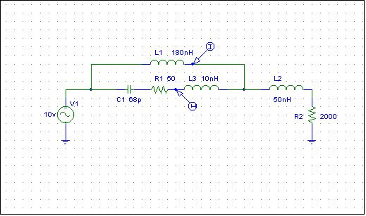

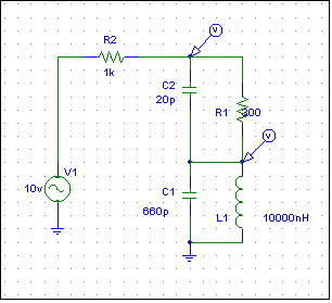

Действительно улучшенный  подавитель паразитных колебаний
 Чтобы снизить добротность на УКВ, в анодной цепи должно доминировать (преобладать) активное сопротивление (резистора). Отношение токов в активном сопротивлении и индуктивности должно бать как можно больше.
В программе-симуляторе назовём эту функцию показателем передачи (the rate of transfer).
Показатель передачи может быть увеличен добавлением к резистору небольшой ёмкости, включенной последовательно с резистором.
Старый (прежний) подавитель:

Новый (модернизированный) подавитель:

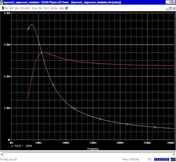

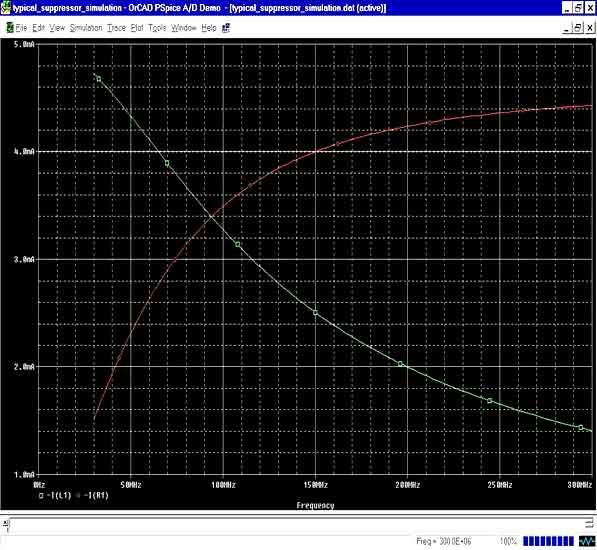

Графически токи выглядят так:
Зелёная кривая – ток через катушку индуктивности, красная - показывает ток через резистор. Отметьте, какой плоский график тока через резистор в широкой полосе частот и какая остроконечная картинка распределения тока в индуктивности.
 Это означает, что мы имеем дело с очень низким значением добротности системы в анодной цепи ламп(ы), начиная с частот 30…60 МГц и вплоть до СВЧ. Рассеяние мощности на резисторе в КВ диапазонах имеет вполне допустимые нормы, эффективность и нагруженная добротность на рабочих частотах остаются высокими, а, вот, подавление УКВ колебаний резко улучшилось.
