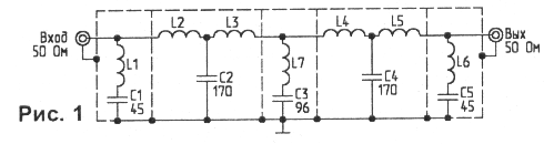

Предлагаю практическую схему фильтра нижних частот (ФНЧ), которая применяется в моей аппаратуре с 1987 года. Фильтр рассчитан на использование в линиях передачи с сопротивлением 50 Ом и КСВ<1,3. Принципиальная схема фильтра показана на рис 1. |

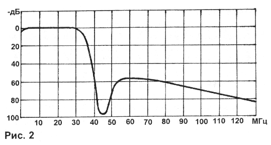

Все катушки намотаны проводом диаметром 2мм на оправке 12,5мм. Длина всех катушек — 25мм. L1 и L6 содержат по 5,5 витков, L2 L5 — по 6 витков, L7 — 3,5 витка. Фильтр помещен в металлический экран с перегородками, в которых просверлены отверстия диаметром 8мм. Настройку фильтра производят раздвигая/сдвигая витки катушек. АЧХ настроенного фильтра показана на рис 2. |
