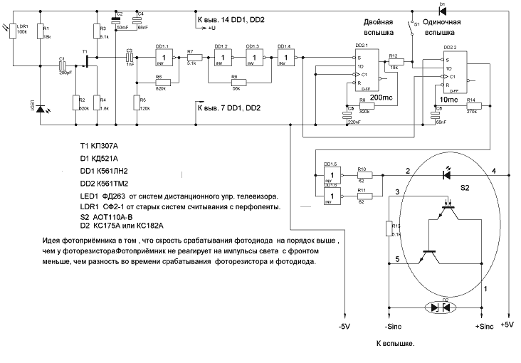

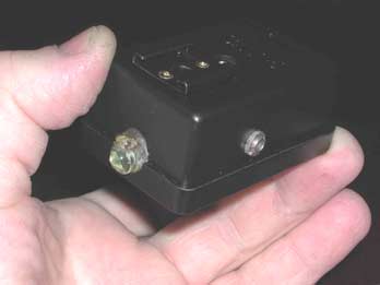

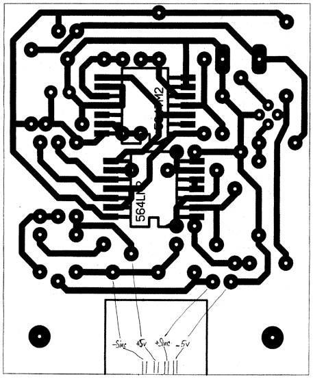

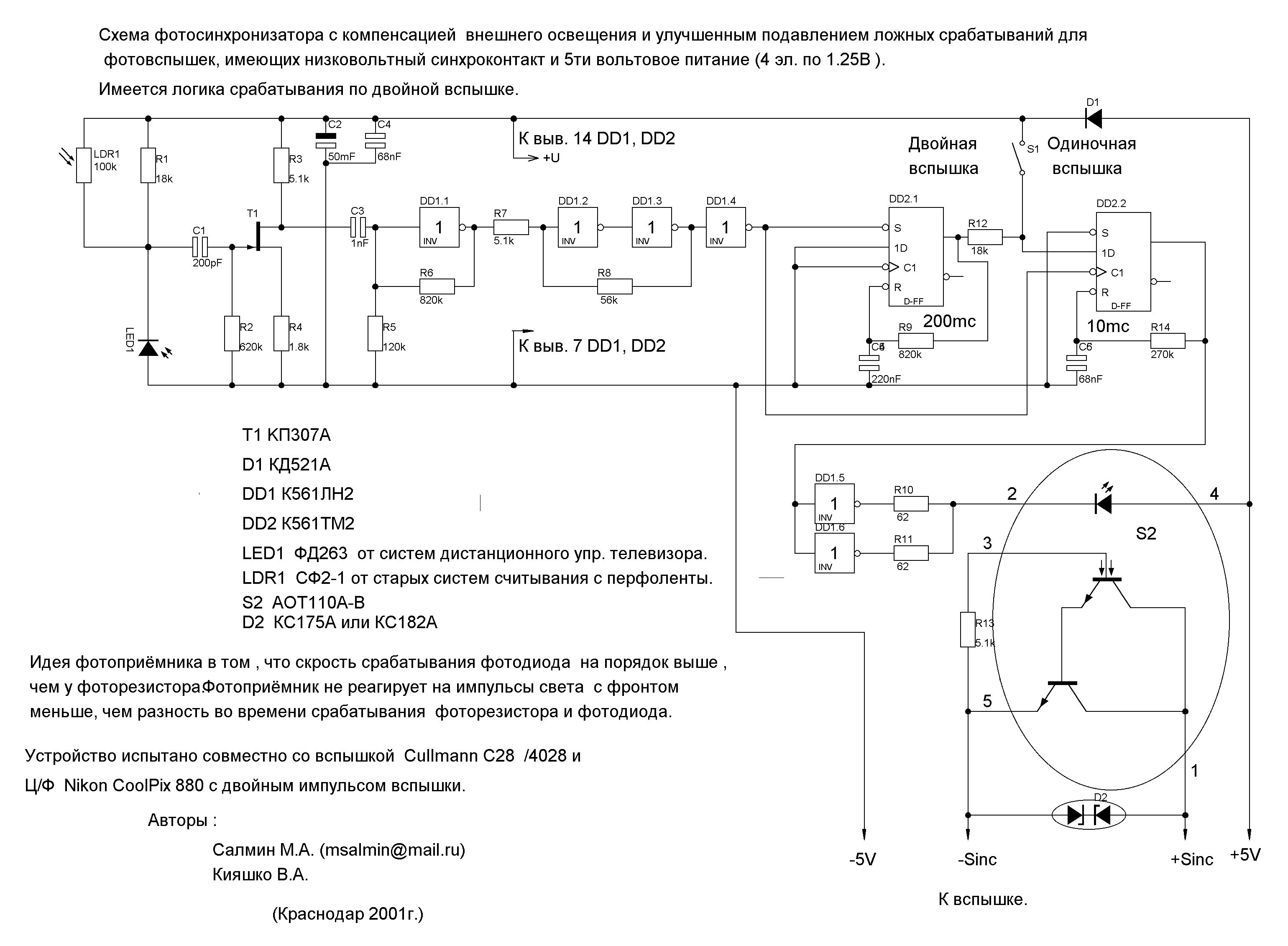

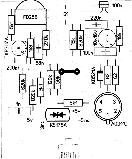

Фотосинхронизатор с компенсацией внешнего освещения.
Схема фотосинхронизатора с компенсацией внешнего освещения и улучшенным подавлением ложных срабатываний для фотовспышек, имеющих низковольтный синхроконтакт и 5ти вольтовое питание (4 эл. по 1.25В). Имеется логика срабатывания по двойной вспышке.
Подробнее
Устройство испытано совместно со вспышкой Cullmann C28/4028 и Ц/Ф Nikon CoolPix 880 с двойным импульсом вспышки.
