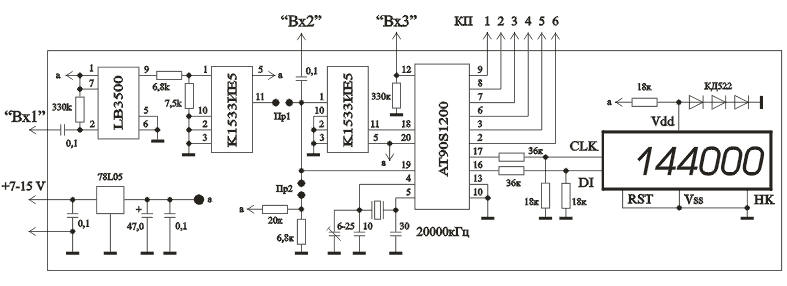

Частотомер имеет небольшие габариты 65х35х20 мм и легко помещается на ладони. Несмотря на это он работает в широком диапазоне частот от 0 до 200 МГц, а также может использоваться как цифровая шкала приемника.
Основные технические параметры:
время измерения — 1/2 сек
диапазоны измерения:
со входа 1 — 1 МГц...200 МГц (± 1 кГц)
— 1 МГц...30 МГц (± 100 Гц)
со входа 2 — 1 МГц...4 МГц (± 10 Гц)
со входа 3 — 0 Гц...1 МГц (± 2 Гц)
Uвх min — 50 мВ
Uвх max — 5 В
Uпит — 7...15 В
Iпотр — 40 mA (Uпит = 9В)
В режиме цифровой шкалы устройство работает с приемниками имеющими ПЧ: 455кГц, 465кГц, 500кГц, 10695кГц, 10700кГц, 21000кГц, 24000кГц. Предусмотрен выбор +ПЧ или -ПЧ. Возможна индивидуальная прошивка под любые другие ПЧ.
Основу прибора составляет программируемый микроконтроллер AT90S1200-12SI фирмы ATMEL. Контроллер управляет ЖКИ дисплеем HT-1611 и в зависимости от установленных перемычек работает как частотомер или цифровая шкала. Для питания микросхем применяется стабилизатор напряжения 78L05, что обуславливает нижний предел питающего напряжения не ниже 7В. Если необходимо уменьшить нижний предел питающего напряжения вплоть до 5В, следует заменить стабилизатор 78L05 на LM2931Z5.
Для работы со входа 1 на частотах до 200 МГц используется высокочастотный делитель LB3500 фирмы SANYO, благодаря которому чувствительность в диапазоне 1...200 МГц не хуже 50 mV.
При работе на низких частотах (вход 3) 0...1 МГц используется внутренний компаратор микроконтроллера, что обеспечивает высокую чувствительность и уменьшает габариты платы.
Все детали прибора умещаются на плате размером 65х35мм. Микроконтроллер устанавливается со стороны печатных дорожек. ЖКИ дисплей впаивается в плату со стороны деталей. При этом высота прибора вместе с индикатором не превышает 20 мм.
Описание режимов работы:
Для работы со “Вх1” устанавливается перемычка Пр1.
Для работы со “Вх2” устанавливается перемычка Пр2.
Для выбора диапазона измерения используются контактные площадки (КП) 1 и 2, которые замыкаются на землю или оставляются свободными:
1 МГц...200 МГц — КП1 и КП2 свободны;
1 МГц...30 МГц — КП1 замкнут, КП2 свободен;
1 МГц...4 МГц — КП1 свободен, КП2 замкнут;
0 Гц...1 МГц — КП1 и КП2 замкнуты.
Для выбора ПЧ при работе в режиме цифровой шкалы используются КП 3,4,5,6, которые замыкаются на землю или оставляются свободными в зависимости от выбора нужной ПЧ приемника.
