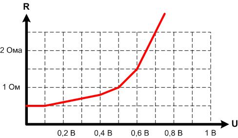

Это лучше любого ШИМ регулятора при таком диапазоне перепада напряжений. В качестве бареттера была опробована лампочка от фонаря на 1,2В - 0.3А. Её сопротивление менялось от 2,5 Ома при 0,7 В до 0,5 Ома при 0,1 В, Что позволило получить 20% стабильность яркости свечения светодиода в течении большей части разряда литий-ионного аккумулятора.
Ниже приведён график изменения сопротивления лампочки 1,2В – 0,3А от напряжения на ней

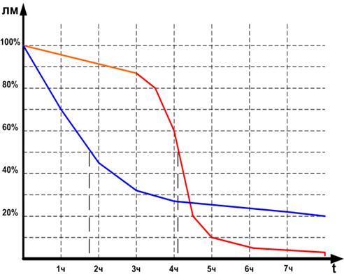

Ниже приведён график работы фонаря на 5 Ваттном светодиоде и 4х литий-ионных аккумуляторах по 0,9 А/Ч, с 4мя лампочками 1,2В-0,3А в качестве бареттеров.
На графике показано изменение свечения фонаря во времени до двух кратного уменьшения яркости. Красная линия с лампочками бареттерами, синяя с простыми резисторами 4шт. по 2,4 Ома. В примере использовались 5 Ватный светодиод, 4шт лампочки 1,2В-0.3А, 4шт. литий-ионных аккумулятора по 0.9 А/Ч. Начальный ток светодиода получился 1,1А Это 3,8Вт , что соответствует участку максимального к.п.д. 5 Вт светодиода.
Как видно из графика, равномерное свечение фонаря достигает 3х часов, а до 2х кратной потери яркости 4х часов. При отсутствии стабилизации тока (с резисторами) яркость падает за 1ч40мин до 2х кратной величины и затем фонарик долго «тлеет» на 30-20% яркости. В обоих случаях применялись 4шт. по 0.9А/Ч аккумулятора это составило 3,6 А/Ч при начальном токе светодиода 1,1А. Лампочки в режиме бареттера едва тлеют и о надёжности их можно не беспокоится. Лампочки нужно применять простые вакуумные, галогенные и криптоновые работают плохо..

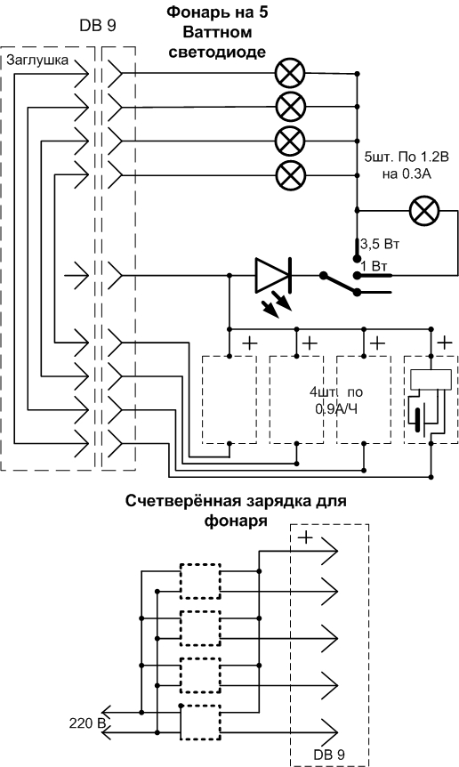

Ниже приведена схема фонаря с двумя градациями яркости.3,5Вт и 1 Вт. Время свечения до 2х кратной потери мощности при 3,5Вт – 4 часа, при 1 Вт – 15 часов. Заглушка служит для переключения из режима зарядки в режим работы и герметизации зарядного разъёма.
Корпус выполнен из силумина и является радиатором светодиода, при длительной работе разогревается до +40С. (как бы не хотелось облегчить его, но тепло от светодиода надо куда то девать) Яркость этого фонаря приблизительно равна фаре с 10-15Вт галогенной лампой. Вес фонаря со стеклянной линзой и аккумуляторами 450гр.
Время зарядки от счетверённого устройства -8 часов

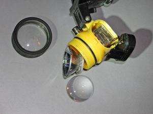

А вот ещё легкий -140гр герметичный налобный фонарь с 1 А/Ч литий-ионным аккумулятором и 1Вт светодиодом «люксеон». Время горения при мощности 0.7Вт – 6 часов. Время заряда -10часов.
В качестве бареттера применена лампочка 1,5В – 0,2А. Фонарь собран в корпусе от двух элементного (АА) лампового китайского фонарика. Сбоку привинчен мощный маленький магнит, позволяющий крепить его на любой металлической конструкции.
