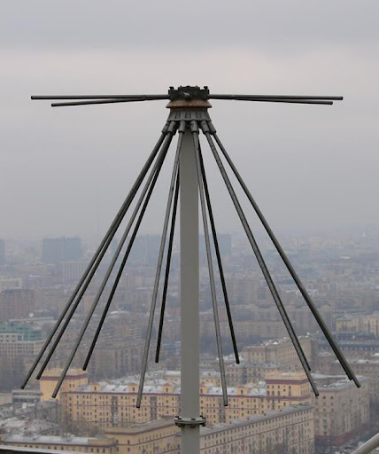

Цитата Сообщение от R1AIT Посмотреть сообщение
Цитата Сообщение от Transmittance Посмотреть сообщение
Хотелось бы исследовать все доступные для прослушивания частоты на этом SDR приёмнике.
Это пожалуйста. Вот только все сразу немного сложно. Хотя, по сути, нужно по антенне на каждый из имеющихся входов. Какие там диапазоны, напомните.
Думаю, мегагерц эдак до 100-120, можно просто провод воткнуть. 3-10м, думаю будет вполне нормально на приём. Выше, в идеале, пара диско-конусов. До 500 МГц и до 1000. Хотя, и один справится пожалуй. 400-1000Мгц телевизионные вполне подойдут. На 100-400, "паутинка" Харченко вполне подойдёт. И делается легко.
Добавлено через 11 минут(ы):
В итоге из самого простого, для приёмника:
0-60 провод 3-10м.
50-120 провод 1-3м;
120-250 провод ~0,5м;
250 - 420 "паутинка";
420-1000 то же но по меньше.
https://www.irls.narod.ru/ant/ant68.htm
Расчёт дискоконуса тут: https://3g-aerial.biz/onlajn-raschet...ntenny-discone
При больших габаритах, и диск и конус не обязательно делать сплошными. Можно, к примеру, обойтись некоторым количеством штырей соответствующего размера.
