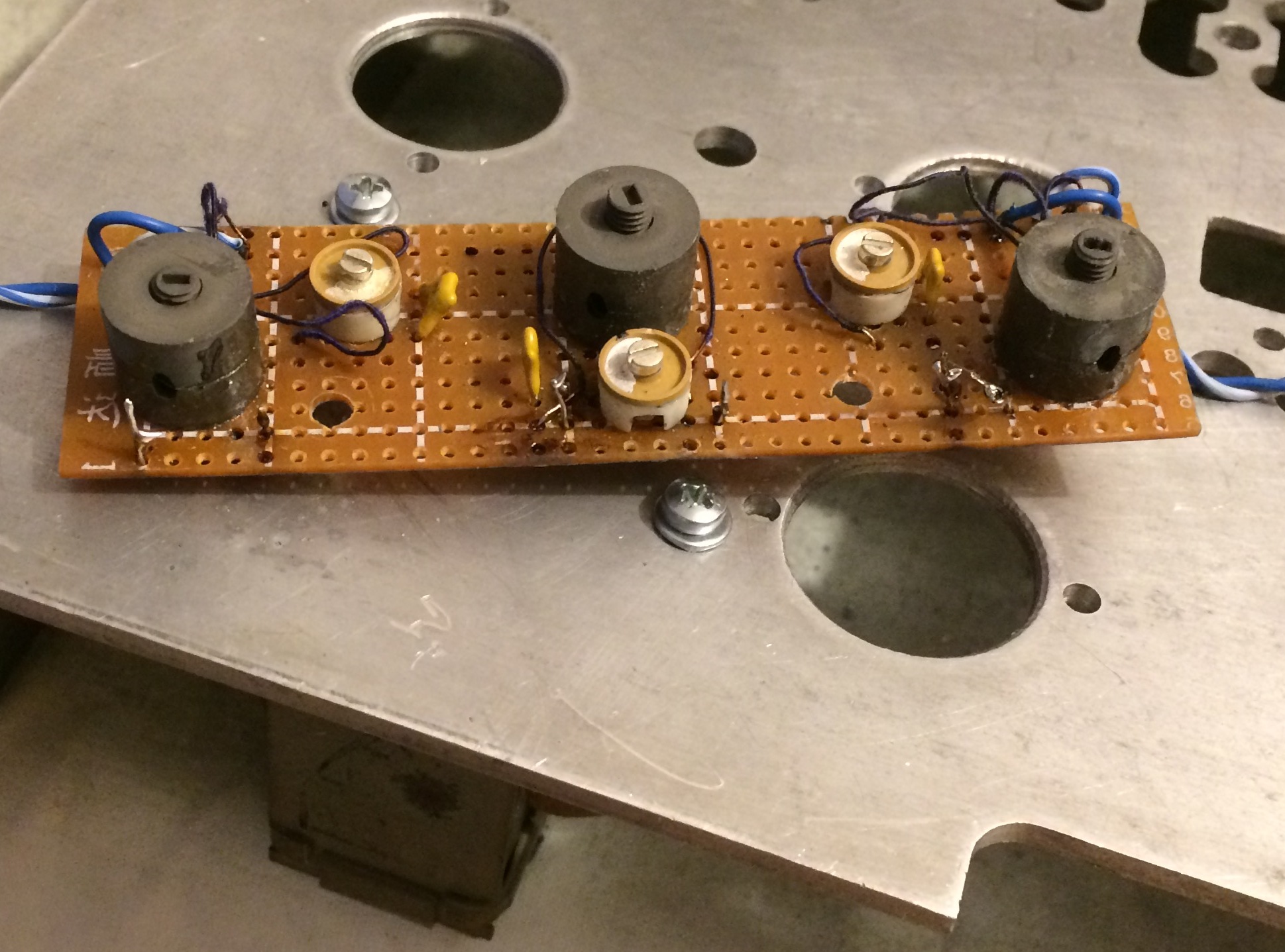

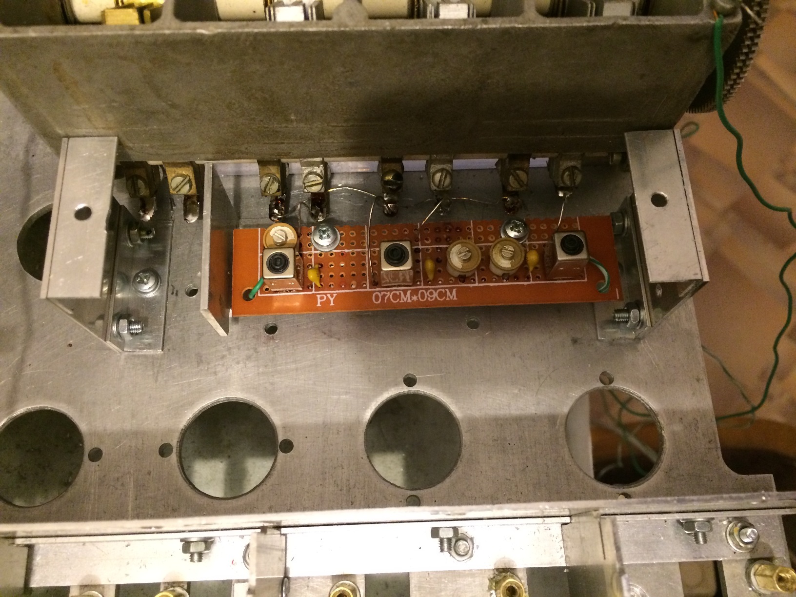

Спустя энное количество времени добрался до ФСС. Сначала собрал по авторскому варианту. Горшки СБ12а, провод ПЭЛШО, конденсаторы с ТКЕ М47 (лучше М750, но не нашёл три подходящих). Собрал, подключил ГСС (в его роли нынче ГЗ-112 - он до 10Мгц, мне в данной ситуации хватит) через резистор 2К один конец, а на второй повесил нагрузку 2К. На второй же конец подключил осциллограф в качестве вольтметра (щуп установил 1:10), включил и начал крутить-вертеть сердечники горшков, да подстроечные конденсаторы. Первый шок - ну ооочень тупой резонанс. Непонятно, почему: вроде всё по феншую делал. Игрался с нагрузками - не помогло.
"Такой ФСС нам не нужен!" (с) почти Озеров Н.Н.
Взял китайские маленькие каркасы секционированные, намотал контурные катушки в 25 витков (0,15 провод), а катушки связи - 13 витков (провод 0,1). Так как кондёры с ТКЕ М47 уже укончились, взял китайку NP0 (но реальные NP0!), подобрал по разбросам менее 0,5пф (контурные три штуки и два штуки связи), запаял всё это дело на миниатюрную платку, подпаял к КПЕ и начал смотреть с приборами. Ну что могу сказать... Не зря кто-то на форуме в теме про СБ12а плевался и призывал использовать современные запчасти. Вот реально, остренькие резонансы, хорошо наблюдаемые вольтметром. Прям идеально отстроилось в границах 5,982 - 6,511. При этом полоса вышла вполне терпимая для данного случая: точно измерять было лень, но по прикидкам в пределах 40Кгц. Этот вариант и оставлю. Конечно, смесители на обоих концах придётся переделать по варианту UA4HRV, дабы вывести катушки связи из-под анодного напряжения. Впрочем, оно и к лучшему - переделать смесители.
