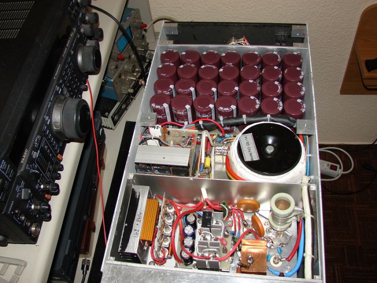

  2. Сетевой фильтр и реле задержки 8сек для зарядки конденсаторов.
    В УС мощности с бестрансформаторным питанием обязательно надо ставить фильтр по сети и каждый электролит шунтировать керамическим конденсатором например 4,7 ...10nF .

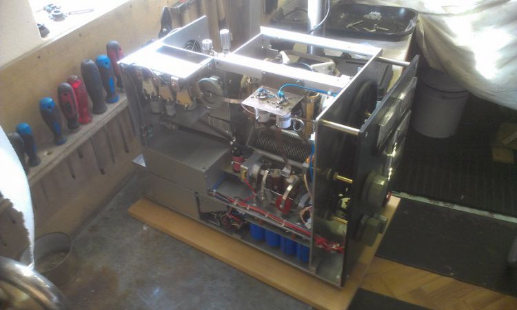

  3. Привет!
    #352 Вопросы конструирования PA на мощных лампах #3
    Схемы таковой нету. За основу взял http://www.cqham.ru/forum/showthread...E0%ED%E 8%E5%EC
    умножитель на 10 конденсаторы 450в 1000мкф 28шт и 4шт 450в 50мкф на минус первой сетки.
    нагрузочное сопротивление 1,2к, входной трансформатор после контуров непосредственно около нагрузочного сопротивления.
    сперва транс стоял как по схеме, был сильный возбуд на 40м и 80м
    трансформатор из шести ферритовых колечек с клееных в бинокль. Одно кольцо высота-15мм д/н-18мм д/в-10мм. какая проницаемость не знаю
    один виток со стороны контуров и два со стороны нагрузочного сопротивления
    стабилизатор от UR3IQO
    http://skydan.in.ua/PA/G2.htm
    Резистор R3 точно не помню кажется 100ом
    если будут вопросы пиши.
    С уважением Павел
    DL4TNR de 73
