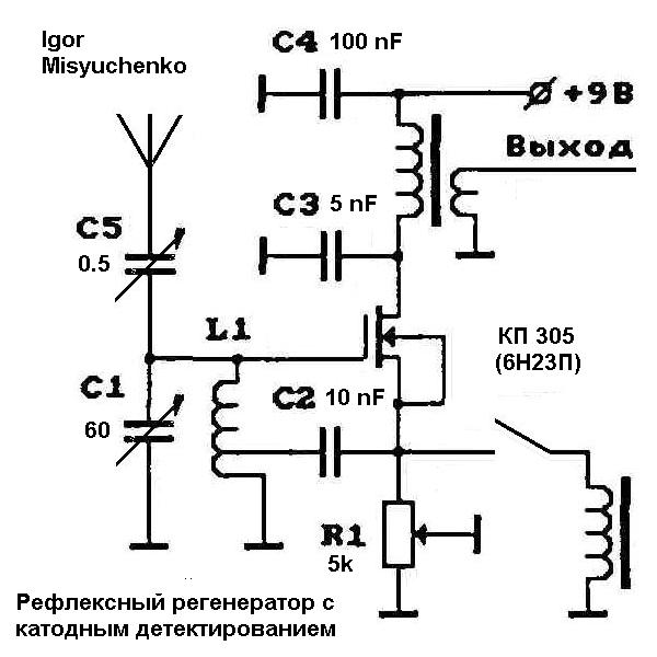

    вот такой трансивер себе намечтал. отчитываюсь о использовании. в общем в основном добавка дросселя.
    ссылочку, пожалуйста на обычные наушники. для ориентировки.
    значит не работает регенератор двухтактник корректно. однако ж тут не двухтактник. можно и понадеятся ещё.
    но на данный момент уверенных идей нет.
  2. skur, Как-то пробовал в подобной http://www.6p3s.ru/forum/index.php?showtopic=1216 схеме реализовать мягкий подход к генерации. Не вышло ничего хорошего. Либо генерит, либо нет. *Хотел как-то сделать на основе двухтактного генератора реген-приемник. В общем удалось только добиться режима сверхрегенератора. Работал не плохо. А устойчивости на подходе к генерации не получается. Одна из ламп все равно опрокидывает другую и пошла генерация.
    Если хотите простые катушки, то такая схема уже есть. Вместо отвода нужно емкостный делитель использовать.*

    Есть такой сайт... http://regen.fizuch.com/index.htm ...
    Там регенератор на сдвоенной лампе. Он очень похож на несимметричный мультивибратор, задающий генератор без включения в индуктивность или ёмкость колебательного контура.
    http://www.6p3s.ru/forum/index.php?showtopic=1216 тут в общем, но достаточно о нём.
    Вот думаю. А почему бы из этого генератора не сделать регенератор...
    Сможете решить или сделать заключение?
    Может вместо запитки в средний отвод катушки, поставить дроссель на анод второй лампы и от него через конденсатор на контур и сетку первой?...
    Моя цель получить вседиапазонник. (простой сменой простых катушек)
    Сам устройства не собираю, интересуюсь только.
