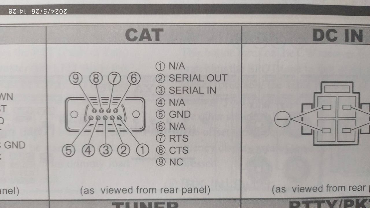

    FT-950 . .. 2-2 3-3.
    .. USB-COM , COM .

    ONZ, , , , - -, .. 2-2 / 3-3, 2-3 / 3-2 ..
    .. RX-TX - .
    , , , https://i.postimg.cc/C1SbT7YM/signal...143248-002.jpg https://i.postimg.cc/nrL7MLC6/signal...-26-143232.jpg .
    , , FT-950 , , -. , .
    , " " (--, RTS ..), . , .. IF; ( -), . .
    , " " ))) - , ? . , , . , , , , Icserial .
    usb , , , , USB .
    , . , = - , USB COM .
    , . , . - 2.500 , 0 700 1.300.
    .. USB-COM , COM .
    9- "". .

    29
    RA3RTW
    9- "". .
    COM-COM, - , .

    ONZ
    . - USB-COM ( ). . - . .
