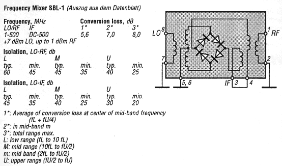

    Василь - а можете поподробней? Очень -очень интересно!
    .з.ы. - может стоит переименовать тему???
    Нашел схему потрохов SBL1:
    Занятная вещица.
    Может стоит попробовать на простых диодах Шоттки?? У них напряжение открывания поменьше....
    И кстати - а почему вы не использовали тот полевик, который стоит во втором смесителе штатно??? Который 2SK302Y - ???
    я тоже об этом сразу подумал
    конечно же, можно, у меня просто под рукой такой смеситель оказался.
    J310 помощнее будет и не SMD....
    Василий DL1BA ex UK8BA
