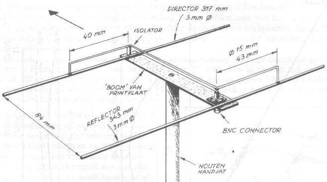

    Антенна "Дворняжка"
    Любителям эфира, но не антенн.
    Простая и громко "лает"
    Берем 12-14 метров "лапши" (ШВВГ 2х0.5, полевки и.т.д.)
    расплетаем 5 метров, не отрезая.
    Получаем диполь на 14 мгц, питаемый симметричной линией.
    Диполь (1 или несколько одинаковых) на мачту высотой 8-10 м (между деревьями или домами), концы линии заводим в шек (окно, низ мачты).
    Там устанавливаем пульт управления.
    Для одного элемента, это Z-match или другое симметричное СУ.
    Для 2х элементов и более, добавим коммутатор направлений и фазо сдвигающие элементы.
    При правильном исполнении, антенна симметрична и ни каких "припарок, плясок" вокруг неё (с бубном, приборами и инструментом), больше не требуется.
    Антенна с такими размерами, работает нормально на 14-28 мгц. На 10 и 7 мгц хуже. Сказывается не правильное укорочение.
    Включаем трансивер.
    -подключаем фазо сдвигающие элементы, для нужной частоты (диапазона),направле ния и диаграммы,
    -подстраиваем СУ до КСВ около 1.
    -работаем в эфире.
    Сдвиги фаз (длинны ФС линий) для высоты 10 м, в коментарии файла .маа

    В этом файле расстояние между проводами питающих линий 4см. (по оси Y= -0.02м и 0.02м), что не соответствует указанным в тексте проводам. Даже американский фидер 450 ом имеет расстояние между проводниками только 2.5см. И поэтому модель показывает КСВ в такой широкой "лесенке" 10-15. Но если Y указать реальными -0.005 и 0.005, а для ШВВП и полёвки и вовсе 0.0015, то КСВ становится более 750 !

    Идея не нова, см. К. Ротхаммель "Антенны". 1979 г. глава 2-23. "Двухэлементная антенна с переключаемыми элементами", кстати, работает (при тщательной настройке) очень хорошо!

    Работает это так:
    Симметричная линия "переносит" точку питания диполя с верху, в удобное место.
    В то же время она трансформирует импеданс А СУ позволяет согласовать его с TRX, или кабелем.
    Переключаемая фазо сдвигающая линия, позволяет менять диапазоны и диаграмму антенны.
    В данном случае мы не привязаны к конкретным значениям, а поэтому не привязаны к Z линии.
    КСВ здесь тоже не при чем.
    Потери в линии будут, но сделайте вы ее золотой, и все равно здесь их практическ не заметите.

    Т.е. Вас не интересует КСВ в симметричной линии? И 15, и 750 - всё перемелется?

    Это будет если будет нагружена на 50 ипи 100 ом, а здесь СУ, которое все (что осилит) сведет к 1
