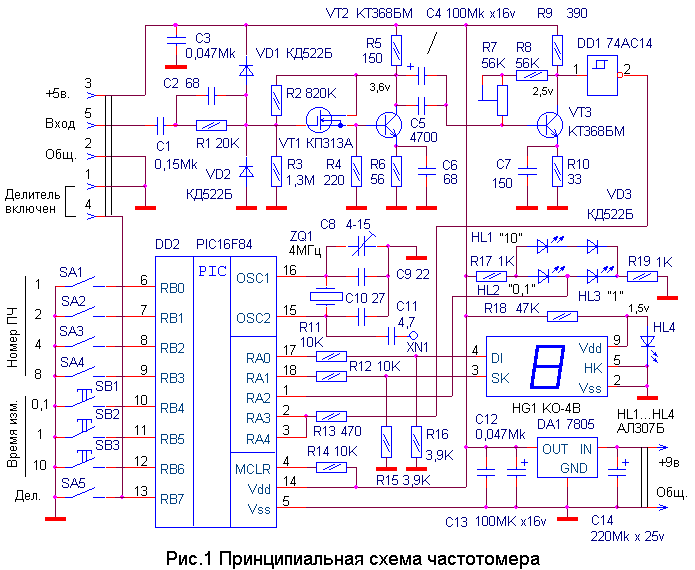

Принципиальная схема прибора показана на рис.1. Ввиду малых габаритов всей конструкции решено было отказаться от отдельного выносного пробника, конструктивно объединив его с входным формирователем. Благодаря этому удалось несколько упростить схему, сохранив входное сопротивление частотомера 500ком и чувствительность около 100мв. При использовании указанных на схеме деталей входной формирователь имеет полосу пропускания 10Гц...100МГц. Однако быстродействие встроенного в PIC контроллер делителя ограничивает верхнюю границу измеряемых частот значением 40...50МГц. Нижняя граница для синусоидального сигнала определяется емкостью C1 и C5. Диоды VD1, VD2 защищают полевой транзистор от выхода из строя при попадании на вход высокого напряжения. Высокие параметры входного формирователя при сравнительно простой схеме и питании только от одного источника 5в удалось получить благодаря применению КМОП триггера Шмитта DD2 типа 74AC14. С его выхода сформированные импульсы поступают на PIC контроллер PIC16F84.
Управление прибором осуществляется с помощью 3-х кнопок, выведенных на переднюю панель и 5-и переключателей. Кнопки SB1 ... SB3 служат для переключения времени измерения. При нажатии на SB1 включается предел 0,1сек, а при нажатии на SB2 или SB3 - 1cек или 10сек соответственно. Новое значение на индикаторе появится через 0,1; 1 или 10сек после отпускания SB1, SB2 или SB3. Если нажать и удерживать одну из этих кнопок, текущее значение частоты зафиксируется на индикаторе.
Использованный ЖКИ индикатор предназначен для телефонов. Он выполнен на основе контроллера HT1613 фирмы "Holtek" и выпускается зеленоградской фирмой "Телесистемы". Вы можете загрузить фирменную документацию (70кб.) на этот индикатор. Импортный аналог предположительно KO-4B от телефона "PANAPHONE". Наряду со своими достоинствами - 10 разрядов, экономичность, простота управления, он имеет и существенные недостатки - может отображать всего 16 символов и не имеет десятичных точек. Поэтому для облегчения восприятия выводимой информации сотни герц на индикаторе отделяются от единиц килогерц пустым знакоместом. Кроме того, в прибор введены 3 светодиода HL1...HL3, которые индицируют включенный предел измерения. HL4 используется в качестве стабилитрона на 1,5В.
Замкнутое состояние переключателя SA5 соответствует работе прибора с внешним СВЧ делителем, а разомкнутое - без. При использовании делителя меняется цена младшего разряда следующим образом:

SA1 ... SA4 служат для выбора одного из 15 заранее запрограммированных значений ПЧ. Соответствующий номер ПЧ набирается в коде 1-2-4-8. Если переключатели SA1 ... SA4 разомкнуты, ПЧ = 0 (режим частотомера). Выводы SA5 подсоединены к свободным контактам разъема, в который включается СВЧ делитель. На ответной части разъема между этими контактами установлена перемычка. Таким образом автоматически определяется подключение делителя. При необходимости на плату можно установить DIP переключатели для выбора ПЧ и делителя.
Транзистор VT1 - полевой с изолированным затвором, каналом n-типа и напряжением затвор-исток 0...2в при токе стока 5ма - КП305А,Б,В; КП313А,Б; VT2, VT3 - КТ316, КТ368 и др. с граничной частотой не менее 600МГц. DD1 - 74AC14 можно заменить на КР1554ТЛ2 или КР1554ТЛ3. В последнем случае потребуется подкорректировать рисунок печатной платы. Неиспользуемые входы всех элементов DD1 следует подключить к +5в. Применение ТТЛ аналогов в данной схеме нежелательно, т.к. это резко снижает верхнюю границу рабочих частот (до 10 ... 15МГц). Светодиоды HL1...HL4 красного цвета свечения.

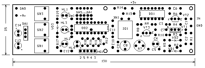

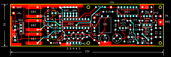

Рис.2 Печатная плата частотомера
Рис.3 Размещение деталей на плате

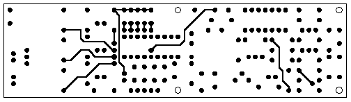

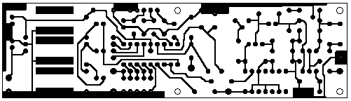

Рис.4 Печатная плата в масштабе 1:1 (вид со
стороны деталей).
Рис.5 Печатная плата в масштабе 1:1 (вид со
стороны монтажа).
Печатная плата частотомера показана на рис. 2...5. Индикатор HG1, кнопки SB1...SB3 и светодиоды индикации предела HL1...HL3 размещаются со стороны монтажа. Переключатели SA1...SA5 могут быть установлены как со стороны деталей, так и со стороны монтажа. Несмотря на малый уровень помех, излучаемых прибором, его все же желательно экранировать, особенно если он будет использоваться в качестве цифровой шкалы совместно с приемником. В качестве блока питания можно использовать любой нестабилизированный источник напряжением 7,5...14в и током до 50ма. Импульсный или бестрансформаторный блок питания применять не рекомендуется.
Налаживание частотомера заключается в установке тока транзисторов VT1, VT2 около 5ма. Его выставляют, подбирая R2. Напряжение на коллекторе VT2 должно быть примерно +3,6в. Затем резистором R8 добиваются максимальной чувствительности прибора на высоких частотах. Напряжение на коллекторе VT3 должно быть при этом около 2,5в.
